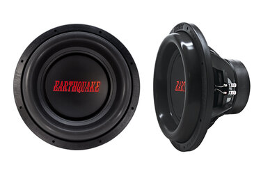

Hat irgendjemand eventuell Erfahrung mit einem Earthquake DBXi 15 im Bandpass...?
BassCAD spuckt mir 23,1 l und 26,5 l aus, was ich irgendwie nicht ganz nachvollziehen kann...
Auch WinISD habe ich gefragt, da komme ich auf 36,2 l und 60 l bei einer Tuningfrequenz von 33,33 Hz...
Aber auch da bin ich mir nicht ganz sicher, da mein GG schon knapp 67 l hat...
Im Hifi-Forum schrieb einer etwas von 60 l und 120 l, Port 600cm², Länge zwischen 15 und 25 cm...
Ohne den Woofer zu kennen, wenn der in 67L gg eine gute Güte hat, dann benötigst Du für das Fortissimo Orinzip schon locker die Angaben aus dem Hifi-Forum.
Man nimmt, ganz grob gesagt, immer das Columen für gg, und das Doppelte für den anderen Teil.
Wenn der Woofer seeeehr viel Hub hat, und Du auch sehr viel Leistung reinsteckst, kann auch ein 600cm2 Port nicht schaden. Die Länge des Portes dann so lange kürzen, bis er schön knallt.
Nur dran denken, ihn sehr früh mit der Weiche rauszunehmen.
Also der Earthquake hat einen X-Max von 88,9 mm und wird von einer Colli D mit 1,6 kW (Dank an Amp-Performance) betrieben...
Im GG spielt er schon recht ordentlich und konnte auch Carsten bei der AyA im Tiefbass überzeugen, also denke ich das der Original Bauvorschlag schon ziemlich gut ist...
Was meinst du genau mit früh rausnehmen...? Bis 63 Hz spielt er in der jetzigen Konfiguration...
Xmax von 88,9mm halte ich irgendwie schon nahezu unmöglich!
das sind fast 9 cm...
Die TRennung könnte dann im Bereich zwischen 30-45Hz liegen, mit 12-24db/Okt. 63 Hz sind dann zu hoch.

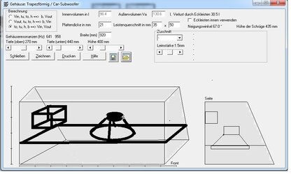

Wollt ma Fragen ob der Bandpass i.Verb. mit einem Hertz HX300 so ok wär. Fahrzeug ist ein Audi A6 Avant. Desweiteren ist ein Einbau wie in Bild 2 möglich ? Kann den Woofer nicht senkrecht verbauen, da oben nur max. 27cm Tiefe.
