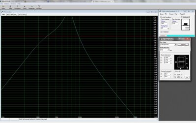

Wollte jetzt mit einem Rainbow Amboss 10" für einen Kumpel testhalber eine Kiste baun, auch wenn der Treiber nicht gerade geeignete TSP dafür hat:
Gehäuße ist:
25 GG - 55 BR Netto mit 193cm² Port auf 65Hz getunt.
Der Klang wär nicht so schlecht, aber ist leider etwas leise.
Lief bei mir zum testen an meiner H3000.1 auf 4 Ohm, LP auf ca. 40Hz bei festen 24db
Kann sein das die 870Wrms einfach nicht ausreichen?
Oder kann ich sonst etwas ändern um sie lauter zu bekommen?
F[SUB]s[/SUB] | 27 Hz |
R[SUB]e[/SUB]dc* | 2 x 2,0 Ohm |
Qms | 2,92 |
Qes | 0,35 |
Qts | 0,32 |
Vas (Sd) | 24 Liter |
Xmax | 40 mm |

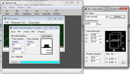

Gehäuße ist:
