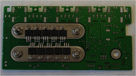

Counterfeiter schrieb:
... kommt ihr mit den Akku-Packs im Auto an?
also bei mir ist der LiFePO4-Akku (noch) nicht im Auto verbaut. Ich werde den aber trotzdem mitbringen.
Die teilbestückte Aufsatzplatine natürlich auch.
Da hätte ich vorab noch ein Foto von anzubieten:
[attachment=0:fi35dlg5]LiFePo4-BMS.gif[/attachment:fi35dlg5]
Das Bildchen zeigt die BMS-Platine mit bestückten Power-HEXFETs.
Die erste Messungen, was Ein- und Abschaltverhalten unter Last angeht, sahen vielversprechend aus.
...Knoxville...
Sehr cool...
dann werd ich am Freitag da sein... weiß zwar vom Platine gucken noch nicht was du vor hast, aber da kann man ja auch Freitag drüber fachsimpeln... schon mal schick!
MfG
Basti

nochmal an die elektrowürmer
eine schaltung mit der ich die spannung aller 24 zellen einzeln messen kann und annen pc anstopselbar ist
LOS BAUEN und an mich schicken :bang:
:hammer: :hammer: :hammer:
