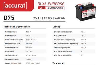

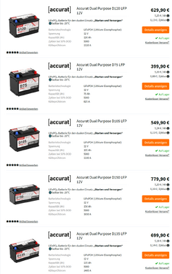

Bei Autobatterienbilliger gibts jetzt "Dual Purpose" LiFePo4 Batterien, sollen bis -20°C Ladbar sein und auch als Starterbatterie funktionieren.
Hat jemand eine Idee welche Zellen hier verbaut sein könnten?
Wenn man die als Einzelzellen bekommt und sie wirklich bis -20C problemlos laufen hätte ich echt bock drauf.
Nur die Preise sagen mir nicht so zu.
Empfohlene Ladespannung ist mit 14,8V angegeben, kann das sein? Das wäre ja ein Traum für viele auf AGM ausgerichtete LiMas...
Das ist nur marketing. Laut Datenblatt der meisten LFP Zellen ist die Cutoff-Spannung bei 3,7V (->14,8V)
Ladeschlussspannung bei 3,65V (->14,6V)
Diese Batterien die angeben sie können auch 14,8V oder 15,2V etc. überfahren meist gnadenlos die Zellen. Je nach Zellhersteller verkraften die das auch ne Zeitlang, geht natürlich aber immer auf Lebensdauer. Eine verträgtlichkeit erreicht man da eigentlich auch nur, wenn man über das BMS die Batterie nicht komplett vollladen lässt, sondern bei 80% Ladung schluss macht.
Da muss man im BMS eine schlaue "langsame" Trennung der Batterie einbauen, dann ist das für ne Lima eigentlich auch kein Problem, wenn die Batterie während der Fahrt abgeklemmt wird durchs BMS, muss halt beim Spannungsabfall dann wieder sehr schnell zuschalten können.
Eine 80% geladene Zelle kannst schon mal überfahren von der Ladespannung her. Eine volle Zelle solltest vermeiden zu überfahren.
