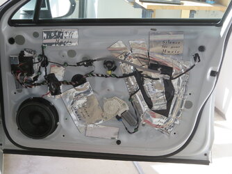

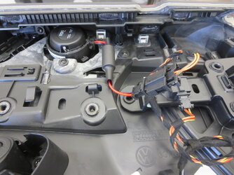

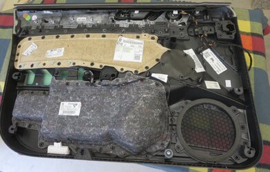

Ich suche für meine VW Passat B8 Limousine ein paar neue Lautsprecher für mein neues Soundsytem. Jetzt habe ich mich gefragt, ob jemand schonmal ein 3-Wege-System in einem Passat verbaut hat.
Soweit ich die Datenblätter richtig deute, passen die Helix Ci5 S200FM-S2 ja auch in die Flexmount Lautsprecherringe der i3 / i7. Für den Passat bietet ein Händler, wie hier im Forum auch schon angemerkt wurde, entsprechende Adapterplatten an, damit die 200er in die Passat Türen passen. Daher würde es sich anbieten Tief-, Mittel- und Hochtöner in den Vordertüren zu verbauen. In meinen vorherigen Fahrzeugen hatte ich für die tiefen Töne einen Subwoofer im Kofferraum, bzw. der Reserveradmulde verbaut. Das Klang aber immer dumpf. Daher kam mir die Idee mit dem 3-Wege-System.
Nun zu meinen Fragen:
Weiß jemand welche Lautsprecher im Passat als Mitteltöner verbaut werden können? Ich habe bisher im Internet nichts dazu gefunden. Lediglich Bilder von den Ersatz Dynaudio Mitteltönern (VW Ersatzteilnummer 3g0035415c). Bei mir im Fahrzeug sind leider keine Verbaut, da ich nur das standard Audiosystem habe. Von der Größe in der Türverkleidung her würden 100er passen. Allerdings weiß ich nicht wie diese zu befestigen sind. Die Lautsprecher haben eine Drei-Punkt-Befestigung. Notalls könnte man sicher auch die von Dynaudio kaufen.
Zweite Frage, hat jemand schon klangliche Erfahrung mit so einem System? In der Theorie würden die Mitten höher wandern und ich hätte tiefere Bässe. Aber könnte man ähnliche Ergebnisse nicht auch erzielen, wenn man einfach höherwertige 2-Wege-Lautsprecher verbaut. Also in diesem Fall z.B. die i7?
Falls jemand andere Vorschläge hat, wäre ich auch dafür dankbar.
Gruß Lars
Ich kann zwar nichts zum Compose schreiben...aber das STEG MVW7C passt Plug&Play als 2-Wege rein.
Also ein 7"Tieftöner und die große 3-Punkt Aufnahme beim Hochtöner.
Ich persönlich mag nur die originale Position vom Hochtöner nicht.

Ich hatte die 20er i7 mal als zwei Wege im Tiguan II im Einsatz (OEM). War nicht überzeugt davon. Ich denke die Lautsprecher saßen für den Mittelton einfach zu tief unten in den Türen. Und ich hatte noch einen Center Lautsprecher (also dann quasi nicht ganz zwei Wege sondern eher "2,5 Wege)", ohne den wäre es wohl noch weniger gut gewesen. Nun hab ich ein drei Wege System draus gemacht und Mittelton und Hochton in die A-Säule bauen lassen. Nun ist der Sound wesentlich besser. Nach dieser Erfahrung behaupte ich sogar, dass man mit günstigen Lautsprechern, die richtig positioniert sind, deutlich besser fährt als mit hochpreisigen Lautsprechern in den OEM Plätzen.
Da gibt es erstens etliche Autos, die das Gegenteil beweisen, und zweitens scheinst du die Zielgruppe für Helix Compose, Gladen Generic und wie sie alle heißen nicht verstanden zu haben……
Grüße, Martin
Verstanden schon, aber überzeugt hat es mich nicht. Und ob ich davon überzeugt bin, sagt nichts darüber aus, ob das Konzept nun aufgegangen ist oder nicht, denn ich habe herausgefunden, dass es letztendlich besser geht.
