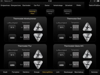

wir haben unsere HomeMatic Heizungssteuerung - bestehend aus HM Funk-Wandthermostaten und HM Funk-Stellantrieben - in Mediola integriert. Ich schaue gleich mal, dass ich ein Bild hochladen kann. Wir haben noch das "alte" System, sind damit aber sehr zufrieden.
Die HM Wandthermostaten senden nur alle vier Minuten, so dass es in der Anzeige der Solltemperatur eine Verzögerung gibt. Wenn man das akzeptiert/weiß, ist es ansonsten alles in Butter.
P.S.: Die HomeMatic-Geschichten haben einen gewissen Suchtfaktor, wenn man ersteinmal auf den Geschmack gekommen ist :-)

Wir haben im ganzen Haus Fußbodenheizung. Damit soll HM eigentlich gar nicht funktionieren. Tut es aber seit Jahren trotzdem sehr gut. Die Temperatur wird - im Gegensatz zur manuellen Regelung früher - sehr konstant gehalten.
Die neuen HM Thermostaten haben auch eine Boostfunktion für Frierkatzen, wie Deine Freundin :-)
Wir haben auch noch ein Buderus LAN-Interface für unsere Buderus Heizung und Solaranlage. Das ganze funktioniert leider nur mit der dazugehörigen Buderus-App und nicht in Mediola. Das ist aber auch nicht schlimm, da die Steuerung der Fußbodenheizung über Mediola geht und das reicht uns. Insgesamt drehen wir wenig an der Heizungssteuerung, da wir wegen der FBH langfristig überall konstante Temperaturen haben. Die beste Automatisierung ist die, die zuverlässig im Hintergrund alles von alleine macht...
