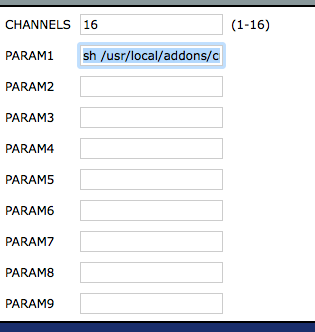

5. Das Gerät in der CCU einstellen:
Bei Parameter 1 das eingeben, das spart das Eingeben in jeder Zeile bei jedem Kanal des Gerätes und erfolgt dann dort mit "$_P1$":
sh /usr/local/addons/cuxd/user/FritzBox.sh

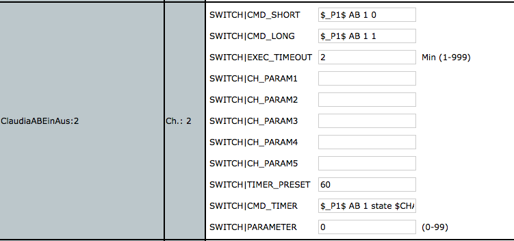

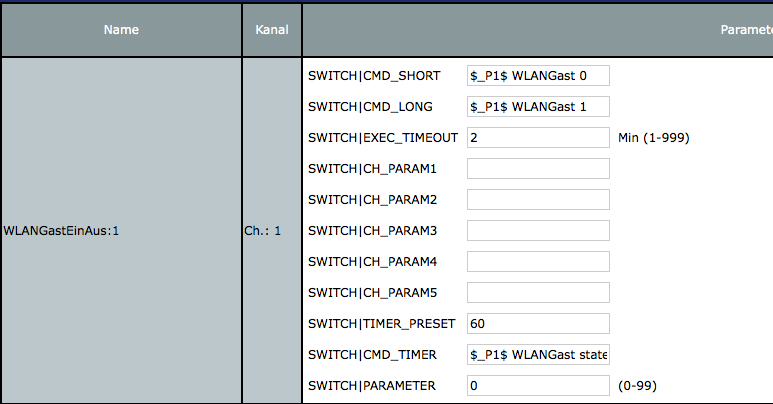

Hier wie man das Gast WLAN der FB mit dem Schalter an aus macht und wie sich der Schalter von der FB selber alle 60 Sekunden den Status holt, ob das Gast WLAN an ist oder nicht.
Alles andere kann man im Bild lesen, bei CMD_TIMER steht: $_P1$ WLANGast state $CHANNEL$
Hier wie man den Anrufbeantworter 2 der FB an/aus schaltet und alle 60 Sekunden den Status von der FB abfragt.
Alles andere kann man im Bild lesen, bei CMD_TIMER steht: $_P1$ AB 1 state $CHANNEL$
AB 1 wäre die 0 anstatt der 1 in den Zeilen.

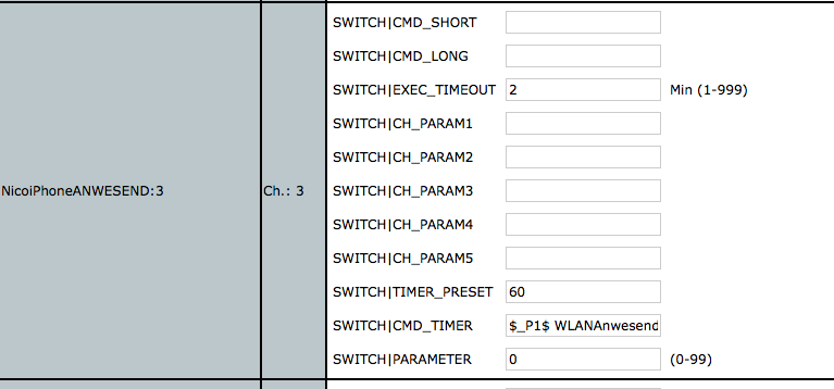

Hier wird alle 60 Sekunden das WLAN Gerät "NicosiPhone5s" auf der FB abgefragt und in die Systemvariable (wahr/unwahr) namens "NicoiPhoneANWESEND" geschrieben.
Alles andere kann man im Bild lesen, bei CMD_TIMER steht: $_P1$ WLANAnwesend NicosiPhone5s NicoiPhoneANWESEND
Der Schalter an sich hat dabei keine Funktion, es wird nur ein Status abgefragt und in eine Systemvariable geschrieben.

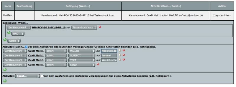

Wie machst Du eigentlich Deinen Mailversand?
Über das Mail Addon?
Hab das jetzt mit einem CuxD Gerät gemacht, da kann man die Texte gleich im Programm eingeben.
