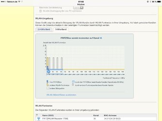

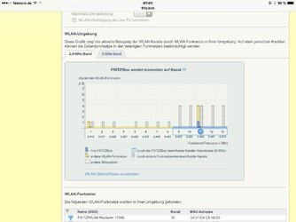

Das ist der Ergebnis der automatischen Kanal-Wahl (mit eingeblendeten Störquellen):
Auf Kanal 36 beim 5 GHz-Netz sind nur die "eigenen" Netze (Repeater und Gastnetzwerk) vorhanden. Andere Netze gibt es da nicht.
Auf Kanal 11 ist das auch so, allerings gibt es dort ganz schwach (keine blauen Balken) ein anderes W-Lan.
Insgesamt scheinen auf den (automatisch gewählten) Kanälen andere Netze nicht oder nur minimal zu funken.
