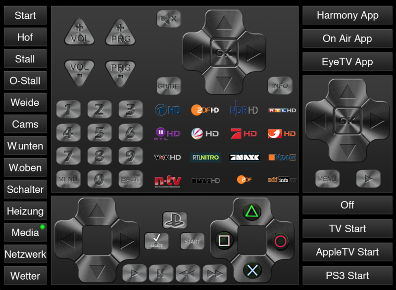

Mit dem normalen Creator hab ich die Aktionen alle importiert (beim Beispiel unten 4 Aktionen: TV, AppleTV, PS3 und Alles Aus.
Das hab ich dann auf einzelne Tasten gelegt.
Die ganzen anderen Befehle der einzelnen Geräte hab ich dann teilweise auf andere Tasten gelegt.
Die Buttons dafür hatte ich mir im Internet zusammen gesucht.
