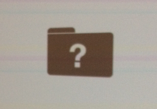

Das Online Recovery mit der Herstellung aus der TimeMachine ist gerade (fast??) bis zum Ende durchgelaufen. Ich habe bei 98 % zuletzt auf den Beamer geschaut. Dann endete es und der Bildschirm wurde hellgrau wie beim Startbildschirm. Allerdings erscheint dort kein Apfel, sondern ein Ordner-Symbol mit einem Fragezeichen drauf.
Auch bei einem (über den An-Aus-Schalter erzwungenem Neustart) erscheint kein Startbildschirm mehr, sondern nur noch dieses aufblinkende Symbol.
