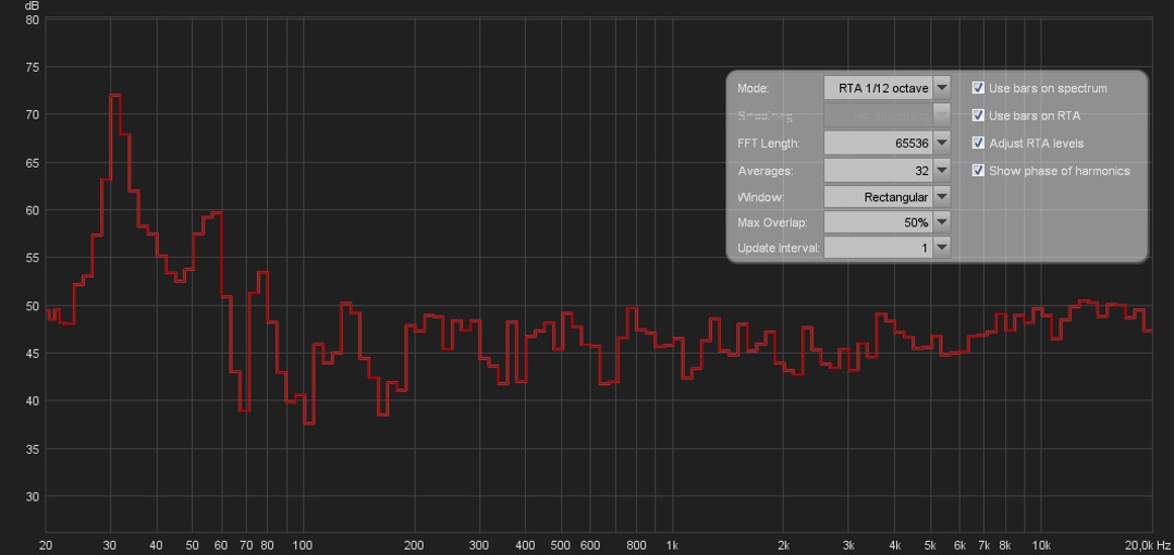

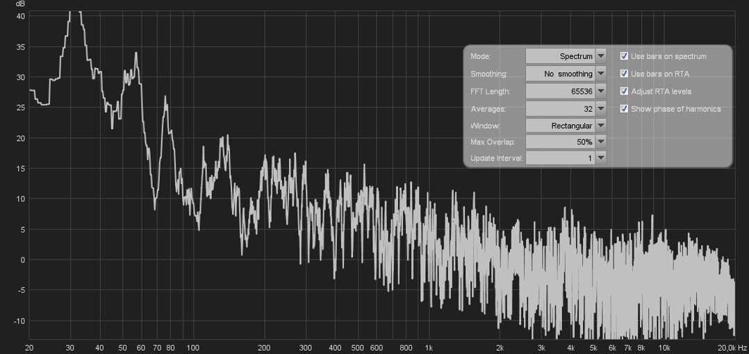

Bei mir ergibt sich ein deutlicher Unterschied:
Pink PN und das Mikro einfach mal vor den PC-Lautsprecher gelegt:
Grün ist Spectrum, Blau ist RTA 1/48; beides dann mit 1/12 Oct geglättet.

Ich bin auch a Bisserl schlauer geworden
Während des Messvorgangs selbst kann ich in dem RTA Fenster zwischen Spektrum
und RTA mit unterschiedlicher Auflösung
umschalten und sehe die "Begradigung". Aber sobald ich in die Übersicht mit allen gespeicherten Kurven (All SPL) gehe, ist die "Begradigung" weg
Mache ich einen Fehler?
Ja, ich habe einen Fehler gemacht. Ich habe falsch zwischendurch gespeicher (auf das Spectrum zurückgeschaltet). Es funzt!

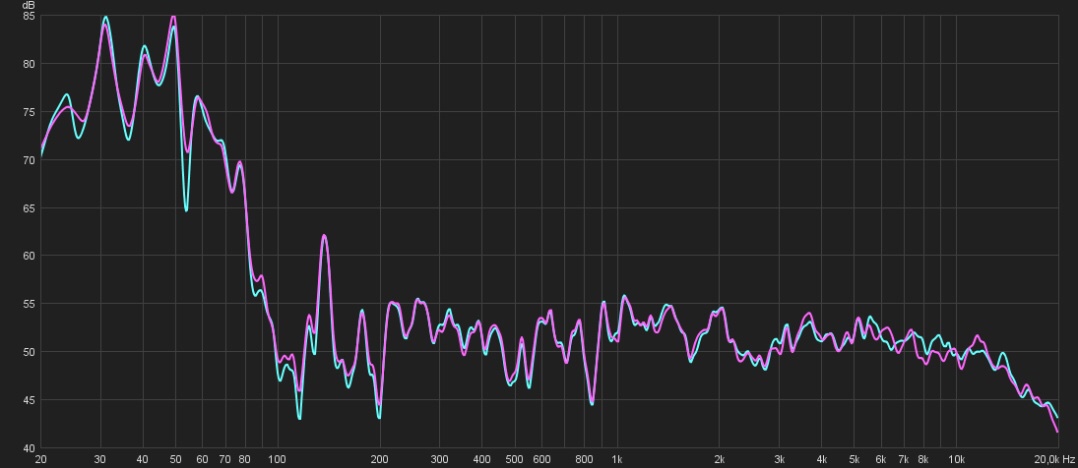

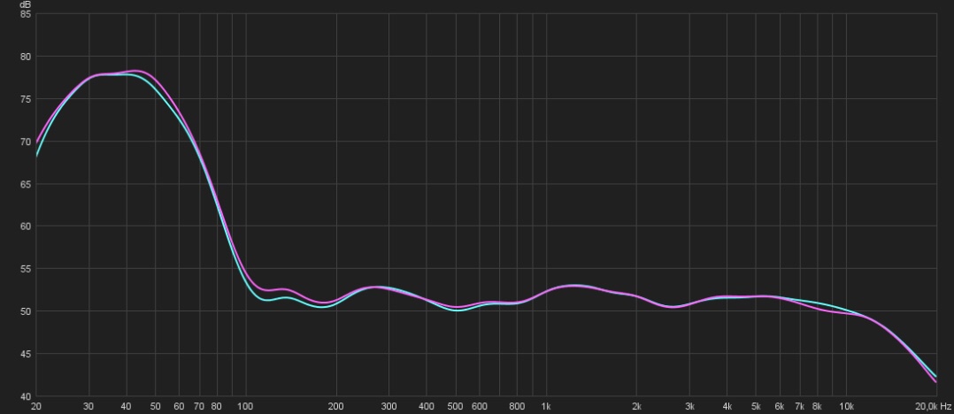

So sieht der Vergleich PinkNoise Periodisch Full Range von REW (Türkis) gegen PinkNoise von Audison CD (Lila)
Glätung 1/24
Glättung 1/2
Also sehr kleine Unterschiede
Krass, die Deckungsgleichheit bei 1/24 Glättung.
Das nenn ich mal reproduzierbare Ergebnisse :D
DAS wiederum wundert mich nicht. Reproduzierbarkeit hat nichts mit dem Frequenzgang des Mikros zu tun.
Hast du bei der Messung gewedelt oder das Mikro an einer konstanten Position gehabt?
