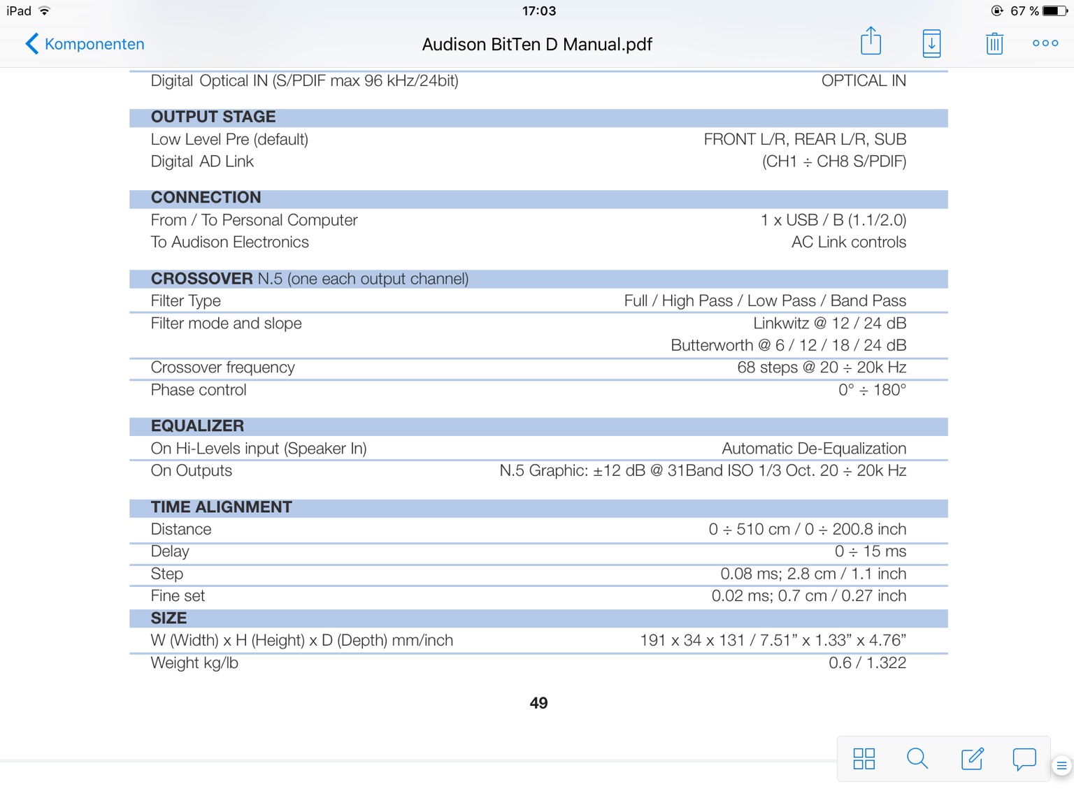

Steht nirgendwo drauf.

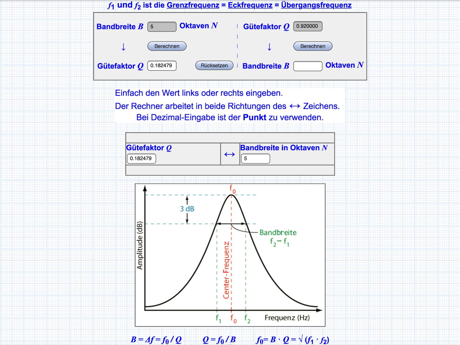

Aber man könnte es "visuel" abschätzen oder auch die N.5 als Bandbreite deuten und daraus das Q ableiten
Dazu kommt noch, dass sie in der Einsatzfrequenz nicht veränderbar sind, somit für die ((( atom's ))) Methode vollkom ungeeignet
Man könnte bei bekanntem Q aber die Frequenz und Q feststellen und nur den Gain optimieren, das wäre schon ein guter Hinweis und auch gut übertragbaur auf den BitTen und somit eine ganz schöne Zeitersparnis denke ich.

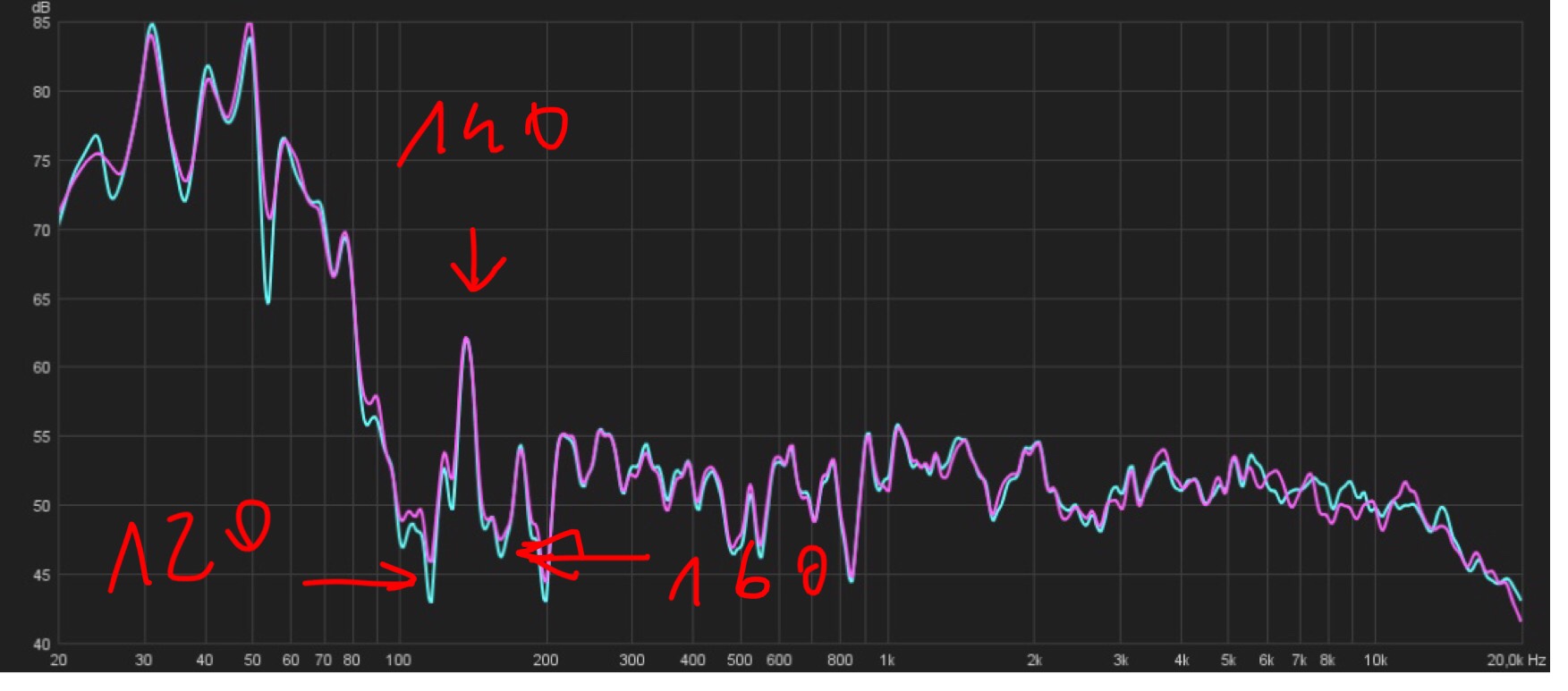

Spitze bei 140Hz
Dellen bei 120Hz, 160Hz und 200Hz
Verfürgbare EQs bei 125Hz und 160Hz (fest bei BitTen)
Keiner von den EQs ist dafür geeignet die Spitze zu korrigieren. Egal welchen davon Du runterziehst, werden die Dellen noch grösser, die Spitze nur geringfügig verkleinert und die tonale Gesamtballance im Ars...
Also nix mit individuell abarbeiten :-)
In so einem Fall fasse ich es gar nicht an und dann klingt es am besten (lessons learned aus inzw. 148 Korrekturen in dem Schnappi). Am Anfang wollte ich jede Spitze/Delle auf Biegen-und-Brechen korrigieren, Heute macht mich sowas nicht mehr/gar nicht "heiß"

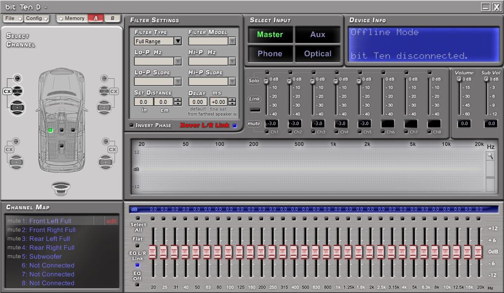

Falls Du den BitTen nicht kennst, hier sind alle "Stellschrauben", an denen Du beim Rechnen drehen kannst, um den Peak/Dellen zu korrigieren -> genial beim BitTen, alles auf einer Seite!
