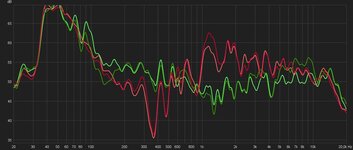

Hier ein kleiner "Abschlußbericht" was REW aus meinem letzten Setup gemacht hat. Zur Erinerung mein Hauptziel war den Peak bei 1,165kHz und die Delle bei 360Hz zu glätten. Das ist das Ergebnis nach der REW-EQ-Optimierung.
Zuerst die L/R Messung als 1/12 Glättung.
Dunkel Rot/Grün -> mein Setup eingestellt "per Ohr"
Hell Rot/Grün -> REW Setup korrigiert per REW-EQ

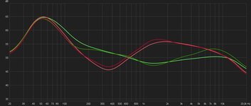

und hier das gleiche etwas übersichtlicher als 1/1 Glättung

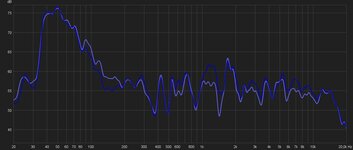

Das Summensignal (L+R) als 1/12 Glättung

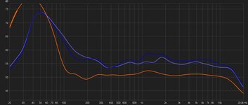

und das Ganze als 1/3 Glättung im Vergleich zu meiner Referenz (Orange -> Basis war die Messung meiner Audioanlage in Wohnzimmer).

Ja, der Grat zwischen "ruhig" aber nicht "langweilig/blutlos" und "spektakulär" aber "nerwig" ist sehr schmal und sehr schwer zu treffen. Die Suche nach der richtigen tonallen Balance hat mich die meiste Arbeit und Zeit gekostet. Die gröste Erleichterung und Fortschritt bei der Lösungsfindung hat die Idee, sich nach dem Klang der vertrauten, guten Heimanlage zu orientieren, geliefert (siehe oben die orangene Kurve). Das war der "bahnbrechender" Punkt und "Schlüsselerlebnis". Schade dass ich erst so spät darauf gekommen bin. Andererseits, habe ich durch die frühere "Probiererei" einiges gelernt -> wo muß man ansetzen, um etwas mehr Körper, oder Glanz, oder Druck,... zu erreichen.
Wow, Du hast im Wohnzimmer einen ~30dB Peak unter 100 Hz? Wie schaffst Du das denn?
Hast Du da einen voll aufgerissenen Subwoofer stehen?
Auf die Messung/Genauigkeit in dem Sub-Bereich gebe ich "kein Pfennig" :-) und ignoriere die absoluten dB Werte (nutze sie nur zum Vergleich), aber Fakt ist, dass da ein kleiner Perless Sub mitwirkt
http://www.just-a-photo.com/foto/Werkzeuge/Subwoofer/index.html
Ok, das würde es erklären :D
Sieht mir allerdings trotzdem nach etwas "too much" aus - aber Dir muss es ja gefallen.
Viele Grüße,
Sebastian
Ist es auch, aber ich mag es "fett" :-)
Denk daran, der Schnappi ist nicht gerade der leiseste und durch die eigene "Fahrgeräuschkulisse" maskiert eíniges -> das muß kompensiert werden.
