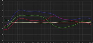

Ich habe vorher gemeint, dass ich für L und R unterschiedliche Korrekturdateien erstellen und hinterlegen könnte. Ich bin noch ein Stück weitergegangen und eine Idee/Hypothese entwickelt, die Korrekturdateien so aufzubauen, dass ich bei beiden getrennten L und R Messungen auf den aus dem Heimbereich bekannten flachen, linearen FG-Verlauf komme. Dazu müsste man sich nur pro Kanal L und R die Referenzkurven anschauen und in die Korrekturdatei die gegen " Null-Achse" gespiegelten Werte eingeben.
So experimentierfreudig wie ich bin, habe ich das schöne Wetter genutzt, mich auf die Terase gesetzt und beim Glass Aperol die Korrekturwerte ermittelt. Das kann man mit REW perfekt visualisieren!
Hier die linke Seite 1/3 Oktave geglättet (Grün ist meine Referenzkurve für L und Gelb sind die Werte, die ich in die Korrekturdatei eingetragen habe)
Und hier die rechte Seite

Sollte es funktionieren, kann ich die Korrekturwerte noch verfeinern und jede grössere Delle oder Peak ausbügeln.
