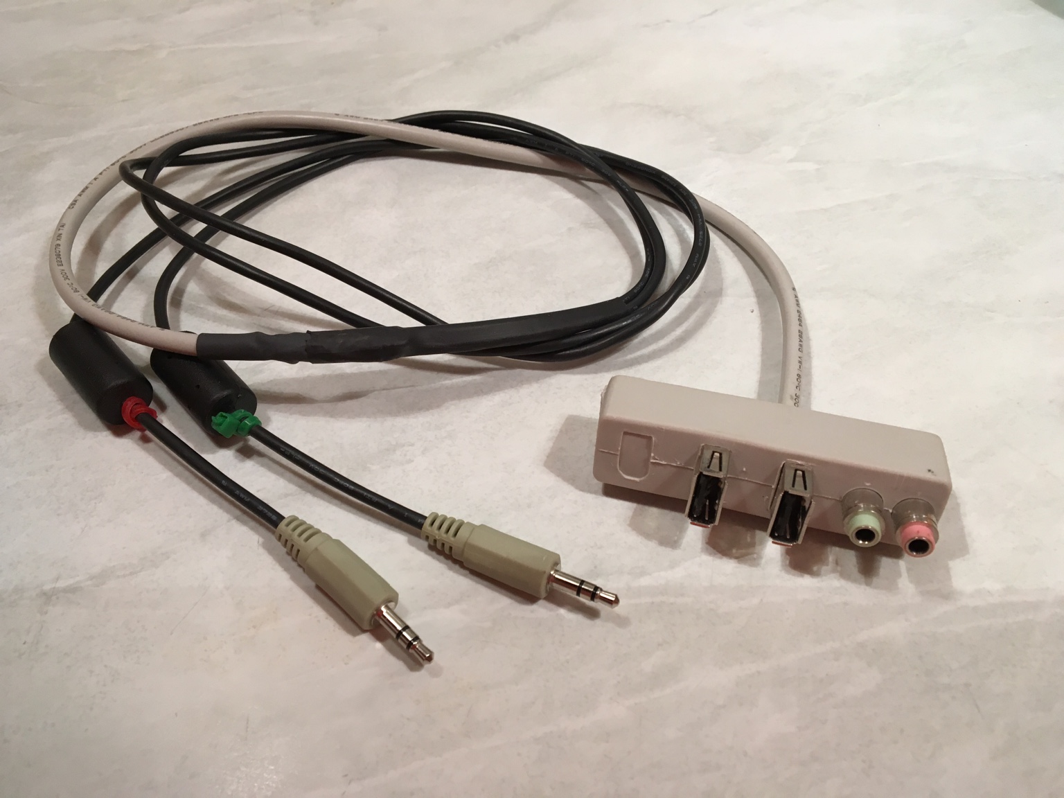

Mal schauen, wie es mit dem selbstgelöteten Loopback-Adapter (aus einem ausgeschlachteten PC) klappt
warum hast du die Kabel so mega lang gemacht? mein Loopback Kabel ist 10cm :D
Warum hast Du die Kabel so mega kurz gemacht? Mein Lopback Kabel ist 80cm :D
Wenn man sich vertan hat und anders löten möchte, kann man wieder kürzen, aber verlängern geht nicht
Der erste Test mit dem Loopback Adapter ist gelaufen. Ich konnte den Delay für MT links und rechts ermitteln, aber bei den TT kommt immer 0 raus. Ich kann nur vermuten, dass es daran liegt, dass die TT bandbegrenzt waren und das "Eingangspiepsen" mit 5kHz nicht wiedergaben. Ich nehme an, es wird für die Erkennung des Impulses benötigt.
Ist es notwendig für die LZK-Messung die TT zuerst auf fullrange einzustellen (zumidest den LowPass), damit sie das "Piepsen" wiedergeben?
Gibt es eine andere "Methode" als die oben beschriebene, um die Delays zu messen? Ich denke hier an etwas, wo ich die Bezug-/Referenzfrequenz selbst bestimmen kann.
