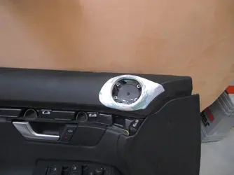

Grundeinstellung ist fertig, grob auch die Laufzeit. Bühne ist da nur noch etwas breiter hätte ich sie gern.( Kann man da tricksen, mit der LZK ??)
Nun find ich in der Config die Option DYNAMIC EQUALIZATION, was wird da eingestellt?
