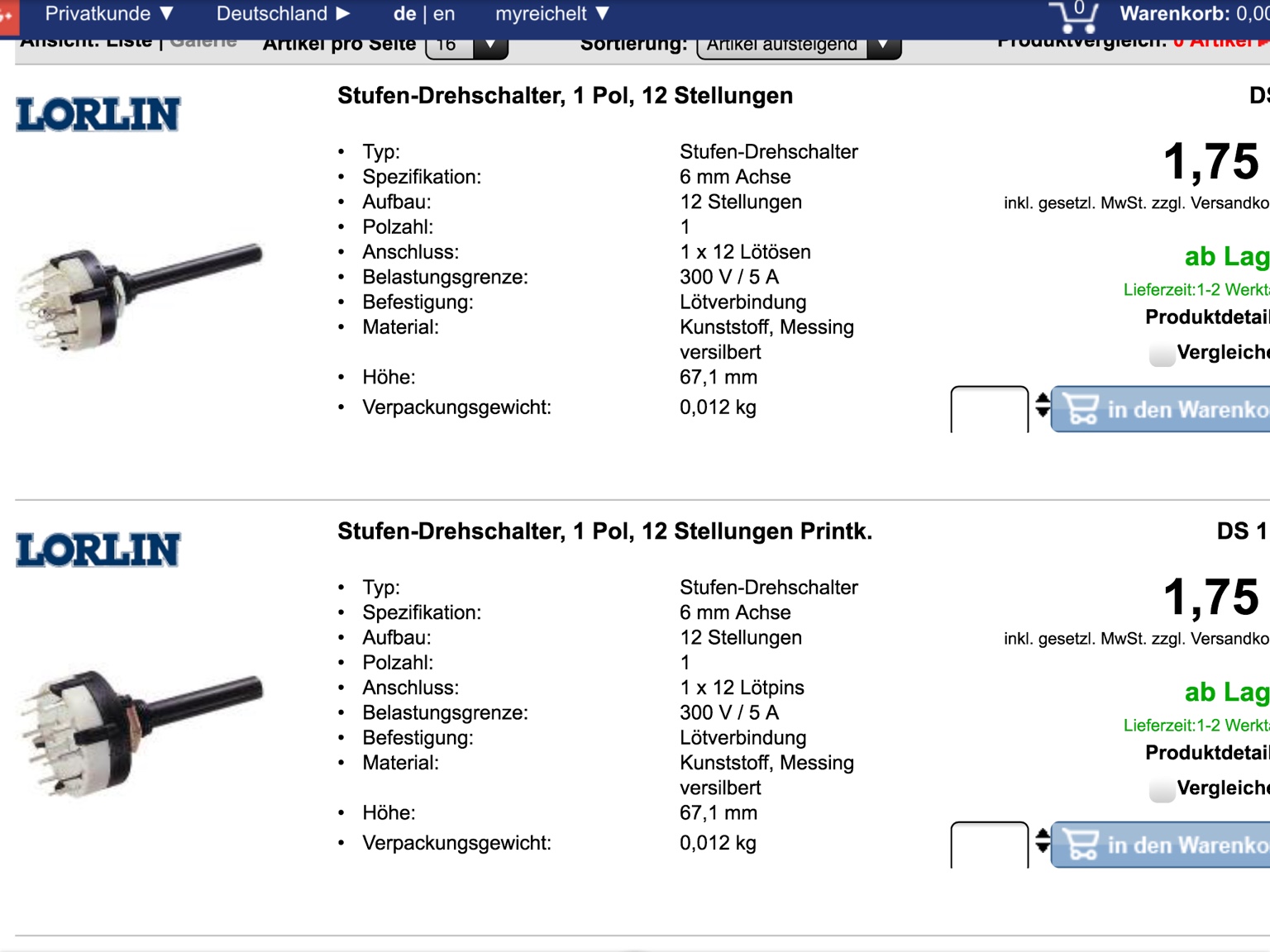

Wie stellst du dir die Umschaltung dabei technisch vor?
Das Umschalten selbst dürfte kein Problem sein, dafür reicht sowas

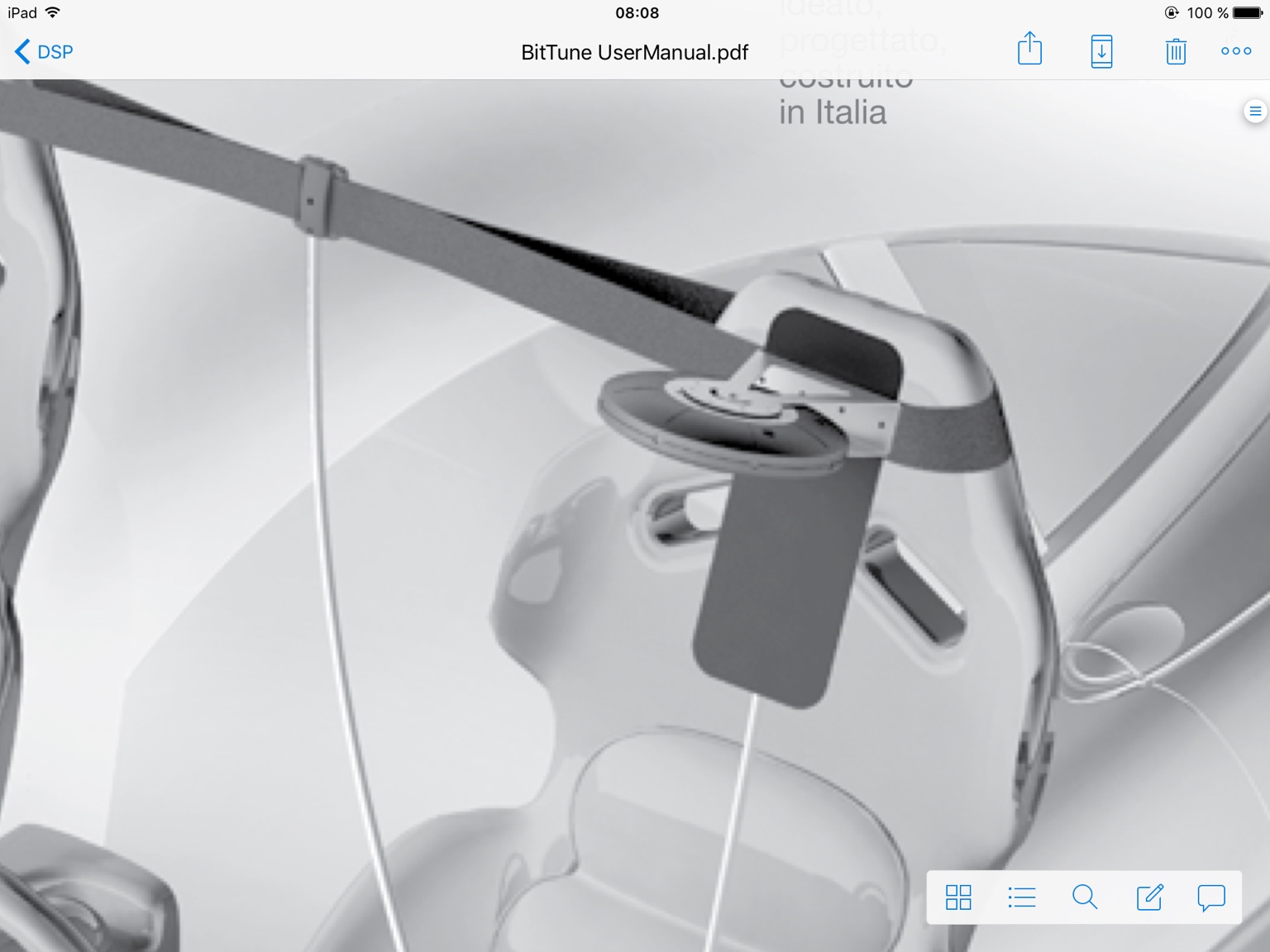

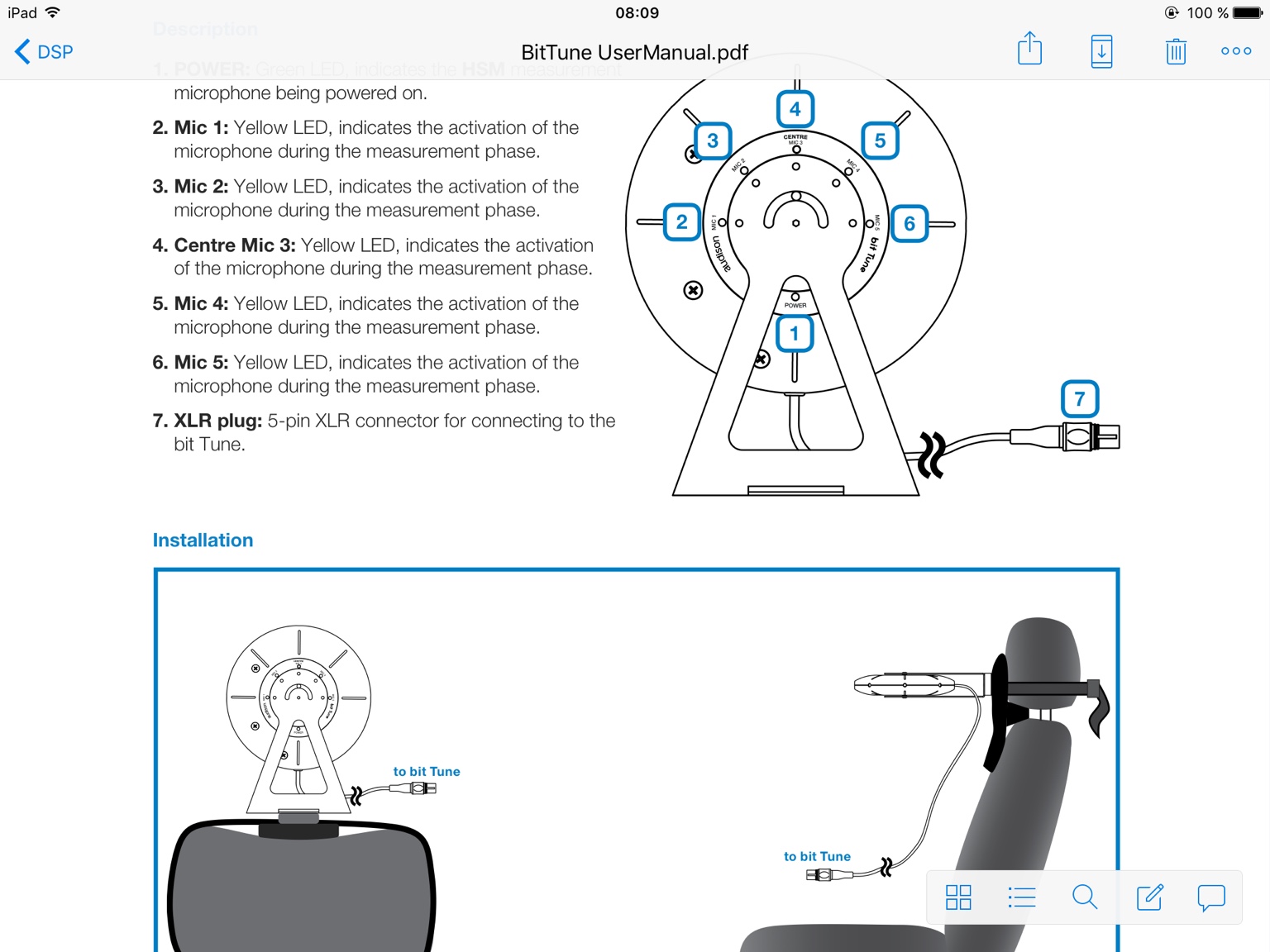

BTW. Schaue Dir den "Kunstkopf" von BitTune an, dann siehst Du wie die Anderen es machen (sie kommen mit 5 Mikros aus)
Mit einem modifiziertem Chinchumschalter, diesen habe ich bestellt http://www.ebay.de/itm/400530737593?_trksid=p2060353.m1438.l2649&ssPageName=STRK:MEBIDX:IT und dazu noch passende Kippschalter http://www.ebay.de/itm/400876233406?_trksid=p2057872.m2749.l2649&ssPageName=STRK:MEBIDX:IT
Damit kannst problemlos die Eingänge auf ein Ausgang legen.
