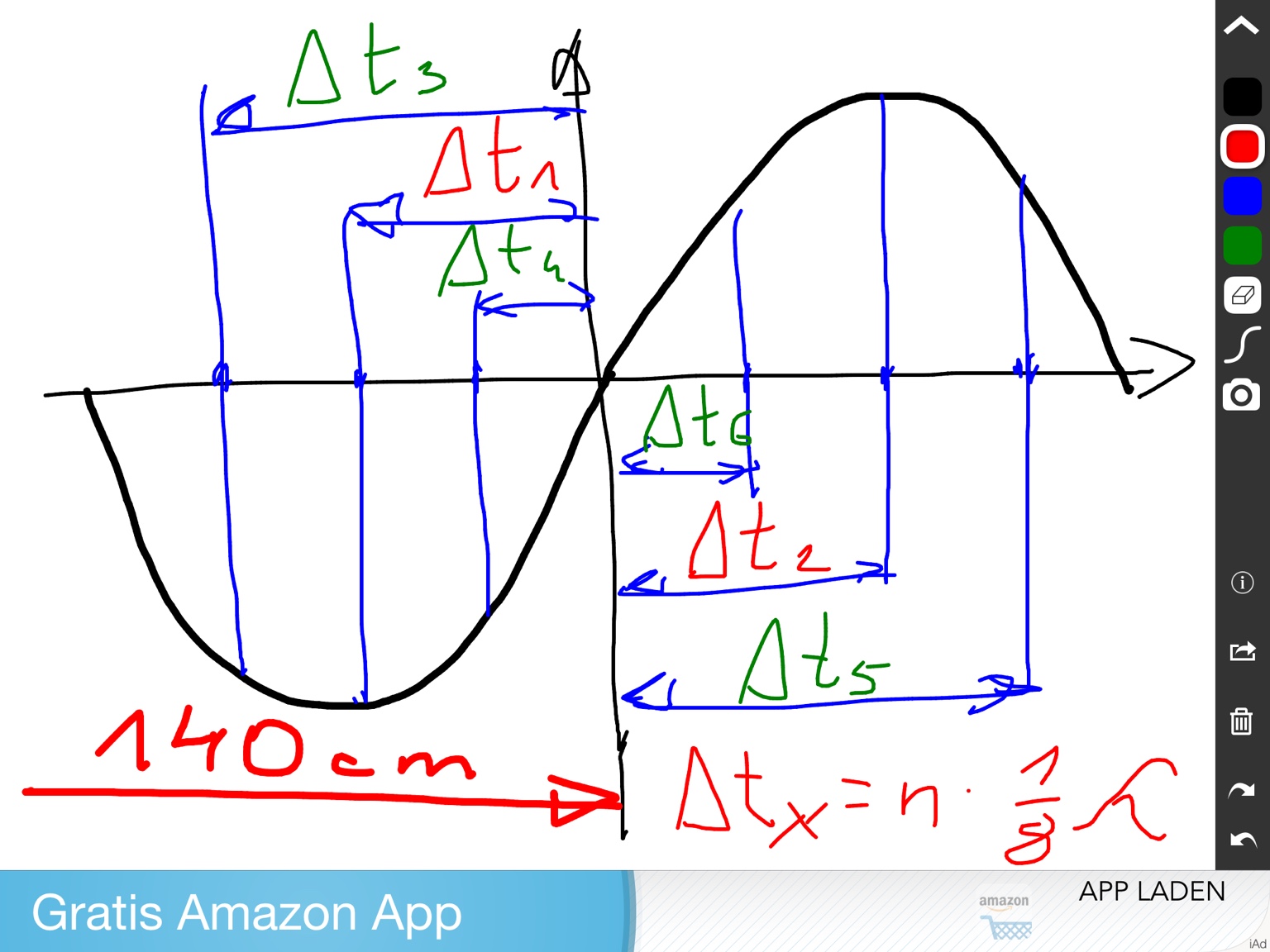

Das mit der LZK und 3. symetrisch schubsen habe ich nicht verstanden. Bitte noch mal

Zuerst wird die LZK per Zollstock eingestellt.
Wenn die Chassis am Hörplatz gleich laut sind, folgt die Feinjustage der Laufzeit per Dirac-Impuls – Chassis der rechten Seite zu entsprechendem Pendant der linken Seite. Damit steht dann schonmal die Bühnenmitte.
Rechts zu links wird anschließend nicht mehr verändert.
Wesentlich später im Einmessprozedere –bei der seitengetrennten Anbindung einzelner Wege zueinander– folge ich dann teilweise Wölfis Herangehensweise.
Erst für möglichst symmetrische Flanken sorgen.
Dann gucken, ob normal oder invertiert eine bessere Addition stattfindet. – die bessere Variante beibehalten. Beidseitig (R/L) aber in jedem Fall gleich/symmetrisch.
Bis zu diesem Zeitpunkt ist ja die LZK der "Gesamtwege", also beide HT zu beiden MT, zu beiden TT nur per Zollstock eingestellt worden.
In einem Bereich von Übergangsfrequenz circa +-45 Grad Phasenverschiebung gucke ich dann, inwieweit die Addition besser oder schlechter wird, wenn ein gesamter Weg (R und L) um x cm mehr oder weniger verzögert wird. Quasi eine Art Additions-Feintuning.
Wird die Addition noch besser, noch gleichmässiger?
Dabei muss man dann schon sehr genau messen, weil die Unterschiede bei 0,7cm mehr oder weniger gering sind. 1,4cm ist meist schon recht deutlich.

Wenn ich das richtig im Kopf habe, dann bist du ein Verfechter der Position LZK einmal machen und dann fix – alles andere ist falsch. Du bist Europameister geworden, scheint also zu funktionieren.
Dann gibts den Wölfi, der mitten im Einmessprozedere die LZK einer Seite macht und die R-L-LZK erst ganz zum Schluss macht. Auch er hat zahlreiche Titel vorzuweisen, weswegen auch seine Methode zu funktionieren scheint.
Du schubst mittels Pegeln, er mittels LZK. Beide Positionen besagen letztlich, dass die jeweils andere falsch ist und am Ende klappt irgendwie doch beides...
Danke! Damit kann ich richtig was anfangen. Das erinnert mich sehr stark an mein Vorgehen. Interessant finde ich den Hinweis auf symmetrische Flanken (wenn möglich). Das mit dem zentimeterweise Schubsen in dem +/- 45grad bereich, kenne ich sehr gut. Nicht um sonst bin ich mittlerweile bei Setup nr. 89 wo ich solche Kleinigkeiten per A/B Umschaltung und Hörvergleiche in vielen kleinen iterativen Schritten optimiert habe. Genau das gleiche Verfahren nutze ich beim Abstimmen der Subwoofer LZK. Das hatte ich mal am Beispiel von kleinen Abweichungen/Schritten = 1/8 Lambda und gemessener Voreinstellung für Abstand=140cm dargestellt.
Ich nehme an, dass hast Du vorher gemeint
