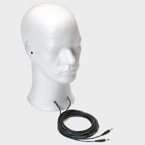

Man muß nur zwei Mikrokapseln kaufen und diese in ein ausrangiertes In-Ear Kopfhörer einbauen. Schon hat man ein self-made Kunstkopfmesssystem geschaffen. Noch echter dürfte es nicht gehen :-)
gibts doch schon fertig, das schwierige ist ein Messsoftware zu finden, die das richtig auswertet.
Wieso lassen wir nicht direkt unsere Köpfe, samt Gehörgang scannen, in 3D drucken und setzen die kapseln an die Stelle unserer Trommelfelle und geben unserern Messkopf anschließend zum kalibrieren? :lolschild:
Das ganze hört sich unseriös und wie ein Scherz an, aber who knows? Vielleicht ist es gar nicht so abwägig. Man müsste nur überlegen/ ausprobieren, wie man die zwei In-Ear Kapseln verschaltet (Stereo/Mono) und wenn Mono, dann in Reihe oder Parallel, und letztendlich (das wichtigste!!!) wie man das Messergebnis interpretiert und in die DSP-Einstellungen umsetzt.
Ich wäre zu jeder Schandtat bereit, so eine Kapsel kostet nichts, und die In-Ears gibt es kostenlos in jedem Flieger (habe Schublade voll davon)

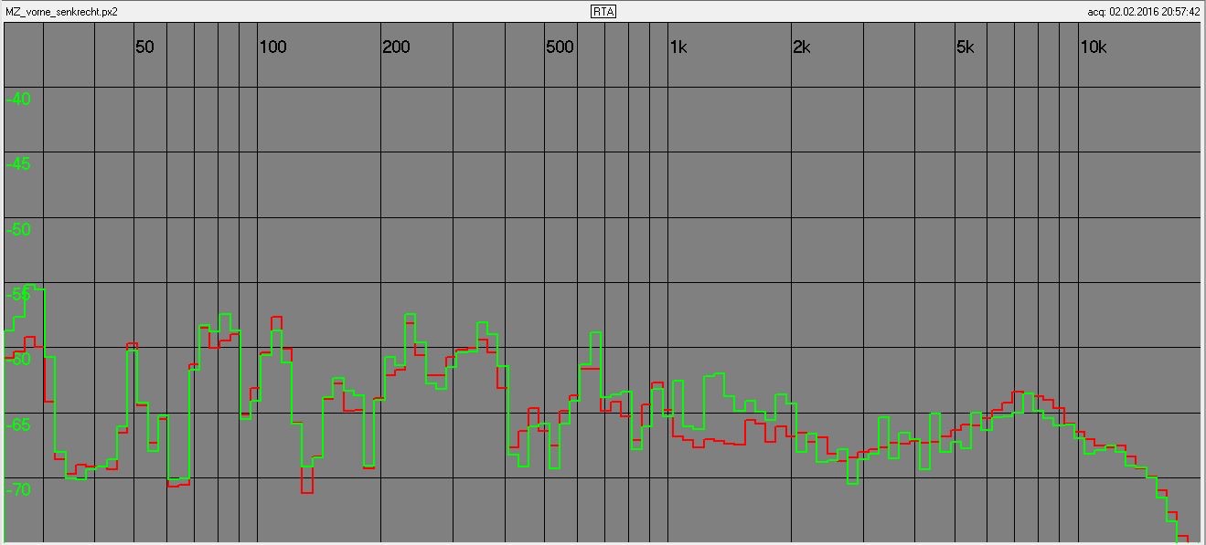

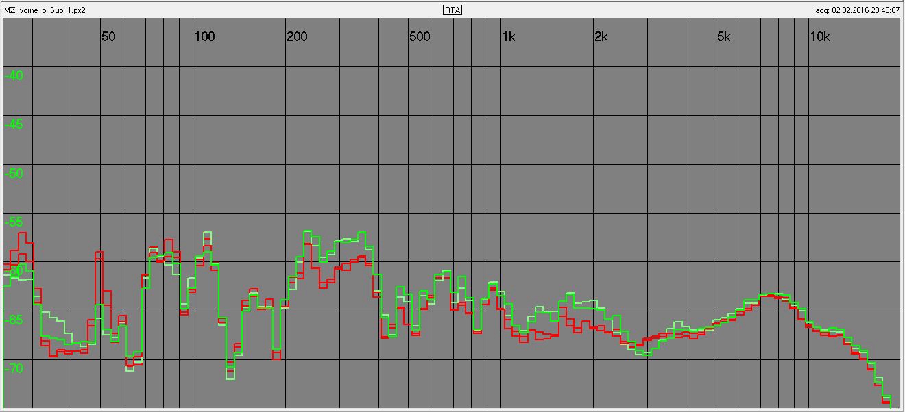

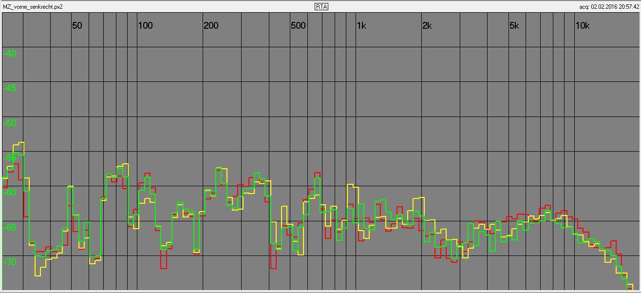

BTW. Es hat mich interessiert, ob es tatsächlich einen Unterschied gibt, wenn man die Messung statisch oder gewedelt, um den Kopf oder frei im Raum, senkrecht oder waagerecht usw. durchführt. Dazu habe ich gerade ein paar einfache Vergleichsmessungen durchgeführt (Rosarauschen auf meiner heimischen Anlage mit meinem primitiven Mikro / beide Kanäle aber Subwoofer ausgeschaltet).
1. Gewedelt um den Kopf (grün) vs. gewedelt um die gleiche Laufbahn, aber ohne Kopf frei im Raum (rot) / jeweils zwei Wiederholungen, Mikro senkrecht nach oben
2. Mikro statisch an einer Stelle (grün) vs. gewedelt frei im Raum (rot) / Mikro senkrecht nach oben
3. Mikro statisch senkrecht nach oben (grün) vs. geradeaus nach vorne (rot) vs. waagerecht seitlich links (gelb)
Wenn du mit dem gleichen Mikrofon mit unterschiedlichen Ausrichtungen misst, solltest du dementsprechend die richtige Korrekturdatei verwenden.
Ich habe eine fürs Nahfeld (direkt ausgerichtet) und eine eine für die Messung am Hörplatz (senkrecht gerichtet, dadruch deutlich komfortabler in der Anwendung).
