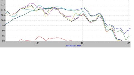

Hallo
hier ein kleiner Vergleich
ACHTUNG! Pegel sind angepasst in der Grafik das man die Unterschiede sieht.
L/R TT im Nahfeld
L/R Fahrzeugmitte
L/R auf Fahrerplatz
So sieht man wirklich deutlich was der Treiber tut und was das Auto dazu gibt bzw was aufgrund von Winkel/Position "Verzerrt" wird.

Welche Farbe ist was?
Dunkelblau/Dunkelgrün Nahfeld und Türkis Fahrzeugmitte?
Und was schlussfolgern wir daraus:
a) für die Korrektur per Änderungen in dem Einbau
b) für die Korrerektur per DSP?
c) was hätten wir anders/falsch gemacht/entschieden (siehe a und b), wenn wir die Nahfeld- und Fahrzeugmitte-Messung nicht hätten
Das wird Dominic sicher auflösen, aber ich vermute:
blau/ grün Treiber im Nahfeld, schwarz/ gelb Fahrzeugmitte, türkis links, rosa rechts?
Angenommen türkis und rosa sind links und rechts. Wie geht man am besten an die Sache ran? Die rechte Seite auf den gleichen Frequenzgang bringen wie links, in dem man mit dem Eq ins minus geht oder eine Kombination aus beidem, links Eq plus und rechts Eq minus?
Oder beide zusammen messen und schauen wie die Addition ist und bei guter Addition so belassen? Wie groß sollten die Differenzen dann maximal sein, damit nichts "wandert"?
Gruß Thomas

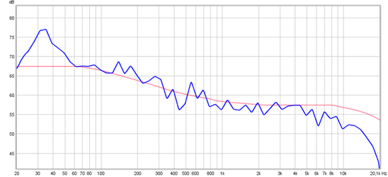

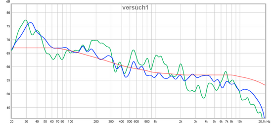

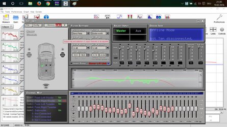

hab heute mal etwas gemessen und auch gleich die referenzkurve mit eingebracht, rot in der grafik. ich glaube das ist die auto hifi referenz.
man sieht in grün die ausgangssituation, in blau das letzte resultat mit ein paar korrektren am Eq. Gemessen habe ich mit dem audio system messequipment und anstelle von praxis habe ich REW verwendet.
gemessen habe ich in mit mikro nach oben gerichtet auf position von kopfmitte ohne wedeln. fürs erste.
setup ist aa130, R25xs2, xxls10al an JL 500/5 mit BitTen im e39 bmw touring.,
fällt euch was besonderes auf? wie schätzt ihr das ergebniss ein? die abweichung im HT bereich nach unten ist bewusst. wenn ich auf der ref linie bin, dann ist es extremm "hell" und aufdringlich, gefiel mir gar nicht. vom klang ist es schon ganz ok. Manchmal kommt es mir bei höheren pegeln immer noch etwas aufdringlich vor, je nach material, insbesondere bei durch nen kompressor gequetschter musik (Pop z.B.). beim Bass (oberbass) habe ich den Eindruck, dass es etwas zu sehr kickt/klopft. Könnte etwas sanfter sein.
zusätzlich muss ich sagen, dass REW meiner ansicht nach das beste und leichteste ist was ich bisher an software zum messen ausprobiert habe. sehr intuitiv, schnelle messungen, einfache handhabung der messdaten. kann ich nur empfehlen.
vielleicht habt ihr ja noch tipps.
im anhang die messdaten und die einstellungen im BitTen
EDIT 1: Trennung ist fürs erste dort, muss aber nicht so bleiben. wie gesagt, ich experimentiere noch. Fand es nicht zu hoch. insbesonder nicht nach kurzer unterredung mit dem hersteller der TMT. aber muss nicht so bleiben
EDIT 2: Sorry, habe die R u L messung gerade nicht. aber in Worten; separat sehen die kanäle wesentlich schlimmer aus. in summe so wie in meinen grafiken dargestellt.
Wie sieht es getrennt links und rechts aus?
HT gewollt so hoch getrennt?
Warum der Ausgangspegel aller fünf Kanäle abgesenkt? Ich würde alle um 5 Punkte anheben, so dass zumindest einer auf 0 steht
Die EQ Einstellungen beim woofer und TMTs bei 50,63Hz sehen mir so aus, als würden die Lautsprecher nicht zusammen spielen / sich auslöschen. Hast du einen Front-Sub ? Der Rest des Systems müsste eigtl. viel weiter verzögert werden, sollte er im Kofferraum stehen.
12db ist auch eine sehr Flache Trennung, da verschenkst du viel Power. Anhand deines EQs hätte ich mal versucht 40/18db zu trennen.
EQ-Einsätze im Bereich der Trennfrequenzen solltest du auch vermeiden, da du dann die Phase verwursteslst und die dann ggf. noch schlechter zusammenpasst und "nervig" wird. Du solltest vorher jeweils eine Nahfeldmessung von jedem chassis machen und schauen, ob es auffällige Resonanzen gibt. Die kannst du dann mit dem EQ absenken. Starke Einbrüche im Frequ.Gang sind höchstwahrscheinlich einbaupositionsbedingt, bzw. Fahrzeugbedingt.
In deinem Beispiel der typische Einbruch bei 300-400Hz (wahrscheinlich durch die Mittelkonsole). Trotz massivem EQ Eingriff hat sich da nicht wirklich viel geändert. In diesem Fall entweder die TMTs anwinkeln und "untenrum" einbüßen, auf 3-wege aufrüsten mit weit oben gelegenem MT, oder damit leben ;) Auf keinen Fall aber beim EQ +6db und auf dem nachbarband -6db.
Warum sollte er beim anwinkeln einbüßen? Der Bereich der geboostet wird, strahlt rund, da sollte sich auch dann kaum ein Nachteil entwickeln.
@modder
Vielen Dank für die vielen Tipps.
Einieges davon werd ich vorerst nicht anpacken (können) --> also alle größeren Hardwareumbauten, oder 3-Wege. Insofern werde ich mit der 300Hz-Delle leben müssen.
Deine anderen Vorschläge finde ich recht einleuchtend und werde versuchen mal dahingehend zu optimieren.
Bei der Anbindung vom Bass bin ich mir eben nicht sicher was da los ist. Wenn ich die Anhebnungen bei 50&63 Hz weglasse, habe ich entsprechend der Grünen Kurve dort eine kleine Delle.
Vom Timing her habe ich das Gefühl dass es stimmt, kann aber trotzdem sein, dass da etwas nicht ganz stimmt.
Setup ist wie im Post beschrieben, Sub ist im Kofferaum. LZK habe ich die Entfernungen genau ausgemessen und direkt in den DSP eingegeben und dann noch Gehör etwas feiner eingestellt.
Die TMT sitzen im oberen/mittleren Bereich der Tür, BMW typisch auf Türgriffhöhe respektive bei mir im sitzen auf Oberschenkelhöhe, sind also nicht ganz im Fußraum verschwunden.
Trotzdem, danke für die Tipps. Sehr konkrete Aussagen.
