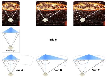

Ich glaube ich grabe die alten Bilder aus, die ich mal zur Verdeutlichung vor langer Zeit erstellt habe. Das wird uns vielleicht helfen ein gemeisames Verständnis zu erreichen.
Var.B -> Mitte Bühne vor meiner Nase / Mitte Tacho (meine Einstellung) mit dem Kompromiss: die Staffelung auf der linken Seite ist etwas zusammengequetscht, und auf der rechten Seite etwas gestreckt)
Var.C -> Mitte Bühne ist gleich Mitte Armaturenbrett (Wettbewerbssetup), die linke und rechte Seite sind gleichmässig gestaffelt, aber mit dem Kompromis: Bühnenmitte ist total nach rechts versetzt
Und Malong liegt "leicht daneben" :-) -> zwischen B und C
Achso also keine Problem mit dem Einstellen, sondern ein persönliches Problem :keks:
Wie Du siehst, jeder hat ein persönliches "Problem" und kann sich sein Kompromis selbst aussuchen.
Var.A ohne Kompromise ging nur in dem alten Benz oder in dem 3L Lupo von LiDoNi :-)

Wobei Problem wieder impliziert, dass es unrichtig wäre. Ich glaube wir alle hätten am liebsten sowohl die Bühnenmitte frontal vor uns, als auch eine homogene Staffelung. Das ganze kann man ja letztlich ad absurdum führen. Irgendwann gibt's dann Punktabzüge wenn wir keinen 60-Grad-Winkel bei der Bühne haben.
