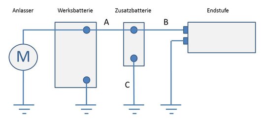

ich habe noch keine Ahnung von den Zusatzbaterien, daher die Frage: meinst Du die Leitungen im Abschnitt A und C.
Braucht man da noch etwas dazwischen (Sicherungen und sonstige "Krempel").
im Abschnitt A brauchst du maximal 30cm hinter der vorderen und vor der hinteren batterie ne sicherung, im Abschnitt B brauchst du dann auch noch ne Sicherung maximal 30cm nach der zusatzbatterie.
