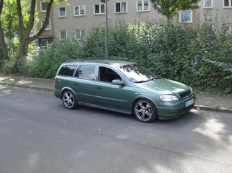

Ich werde mich wohl mal mit dem ein oder anderen Hersteller in Verbindung setzen. Sollte dabei nichts rumkommen versuche ich es erstmal mit den Federn vom Caravan. Damit komm ich zwar nicht tiefer, kann aber evtl. erstmal dem Schleifen ein Ende bereiten.

Also 55/35mm sahen am G Caravan mit 7x17 mehr als ok aus, aber tiefer geht immer.
