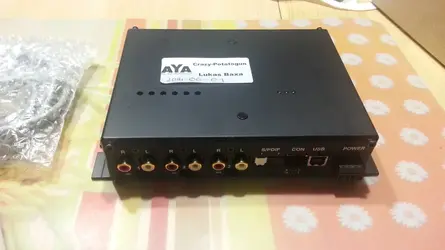

Über welche Schnittstelle führe ich das Mulitcore-Kabel des Drehschalters? Auf der Eingangsseite der Forge befindet sich ein Eingang mit der Bezeichnung CON. Ist dieser der Richtige?
Und welches Kabel ist hier zu verwenden?

Genau da kommt nen Stecker rein, welchen es zum forge dazu gibt.
Belegung hab ich leider gerade nicht zur Hand, da der Laptop im anderen Haus ist.

Welches oder welche Kabel brauche ich für diese Steuerfunktion? Ein Multi-Core-Kabel, das dann in die CON-Buchse gesteckt wird?
Wie gesagt, das benötigte Kabel liegt dem Forge bei. Kann dir leider nicht sagen, wie der Stecker heißt. Mark oder Dominic könnten da bestimmt was zu sagen
Belegung wäre schon mal die hier
#01 ground switch 2 ORANGE orange
#02 ground switch 1 GELB yellow
#03 ground switch 3 ROT red
#04 ground vol 1 GRÜN green
#05 ground vol 2 BLAU blue
#06 GND BRAUN brown
#07 quad decoding, B GRAU grey
#08 quad decoding, A WEISS white
#09 quad decoding, button SCHWARZ black
#10 GND BRAUN brown
