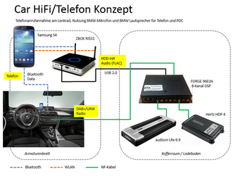

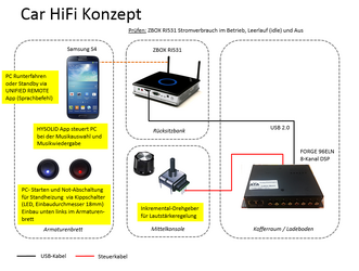

In meinem zukünftigen F31 soll eine Forge einziehen. Hört sich alles bisher gut an.
Der Mini-PC (eine ZBOX) liefert via USB ein lineares Signal. Beim Radiohören dagegen spielt mir die BMW Headunit mit verbogenen F-Gang zu. Kann die Forge ein quellen-bezogenes De-Equalizing machen?
Schaltet die Forge automatisch auf den Eingang, wo zuerst ein Signal anliegt?
Mit welcher dB-Schrittunterteilung kann ich Lautstärkepegel einstellen?
Die MODCs sind ein mächtiges Tool.
Du kannst ereignisgesteuert Eingänge und Presets umschalten, daher würde ich die ersten zwei Fragen mit "ja" beantworten.
Pegeleinstellung ist in 0,5 dB-Schritten.
Pegelsteuerung mittel Inkrementalgeber kannst du selbst festlegen um wie viel es lauter/leiser wird je "klick".
Ich hatte es mal übertrieben und musste 10 volle Umdrehungen machen, damit ich auf maximal Pegel kam :D
Mit den 0,5 dB meinte ich die kanalbezogenen Ausgangspegel.
Darf ich eine Frage nachschieben? Mit Pegeleinstellung meine ich die unterschiedlichen Pegel von Tiefton, Mittel- und Hochton zueinander. Was ist hier die kleinste dB-Unterteilung?
