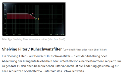

Lassen sich Shelving-Filter einbauen zum Ausbügeln des Baffle Steps (gibt´s immer) oder Stufen im Frequenzgang, die manche Chassis besitzen?

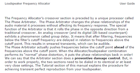

Vor 10 Jahren gab es von Jan Thuneau (Kanada) eine recht gute Software den Frequency Allocator, der vieles beeinhaltet, was ich auch mit der Forge machen möchte. Im Frequency Allocator waren u.a. Shelfing Filter möglich. Der Frequency Allocator ist jedoch inzwischen Geschichte und wird seit 2006 nicht mehr weiterentwickelt.
Bedienoberfläche des Frequency Allocator
Der Frequency Allocator besaß zudem einen sogenannten Phase Arbitrator, der sich um die Angleichung der unterschiedlichen Gruppenlaufzeiten der Chassis zueinander kümmert. Gibt es eine solche Funktion in der Forge?
Auszug aus dem Manual:

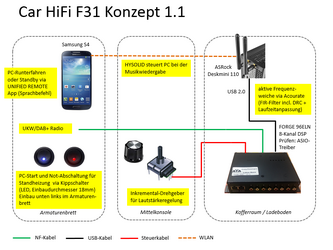

Die heutige FORGE arbeitet mit minimalphasigen Filtern. Einen guten Schritt nach vorn wird der Einsatz von FIR-Filtern incl. DRC bringen. Dies läßt sich in der Windows Welt mittels Acourate machen. Bei mir würde sich dies anbieten, da ich einen Mini PC mit Acourate nutzen könnte. Damit FORGE und Acourate sich verstehen, sollte die FORGE über einen ASIO-Treiber verfügen. Gibt es den bereits oder kommt er zukünftig?
Von ASRock gibt es das Modell Deskmini 110 im neuen STX-Format mit der Möglichkeit den Mini-PC mit aktueller Intel CPU zu bestücken, zwei 2,5" Festplatten oder SSDs einzubauen incl. ein gut belüftetes Gehäuse mit leisem Lüfter zu bekommen. Montiert kann der Netzteil-große Mini-PC via VESA-Halter an der Kofferraumseitenwand.

In meiner Idee würde der ELN keine Filter mehr bauen, sondern ein 8-kanaliger DA-Wandler sein mit Ergänzung durch MODC zum automatischen Umschalten von eingangs-orientierten Presets.
Werde natürlich mit dem Bau warten, bis Marc sein o.k. dafür gibt.

Forge kann nur 4 Eingänge. In deiner Konstellation macht der dsp keinen Sinn. Es reicht, eine 8 Kanal Soundkarte in den Rechner zu stecken
