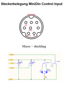

hat einer von euch schon mal Probleme mit dem generieren vom Remote beim Helix DSP?
Ich hab den grade gebraucht bei nem Kollegen verbaut und das Ding spuckt Remote genau andersrum heraus, also wenn Radio aus dann schaltet er die Endstufe ein.
Wenn das Radio an ist wird die Endstufe ausgeschaltet.
Hab btw von Helix mal die aktuelle Belegung für die Fernsteuerung bekommen, vielleicht brauch die ja mal jemand:
