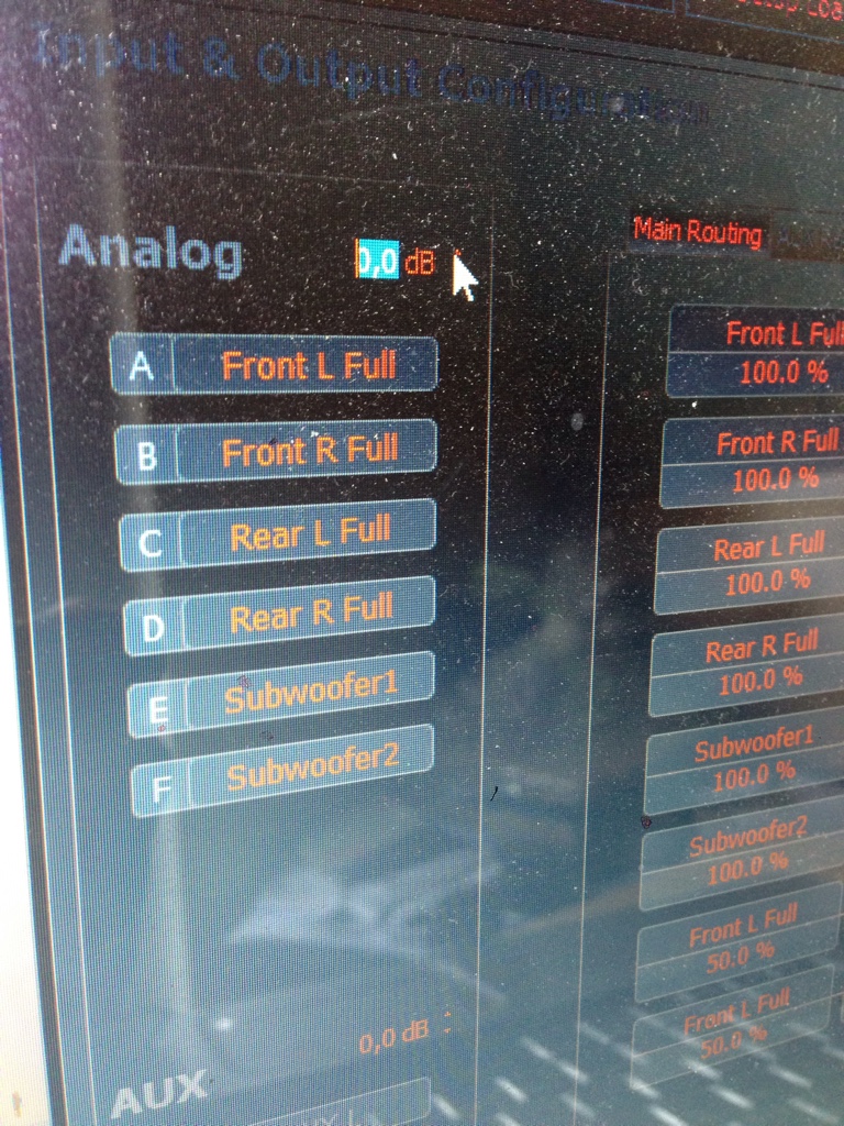

ich meine schonmal gelesen zu haben das man im DSP eine Anzeige hat um zu sehen ob die Eingänge übersteuern. Wo genau finde ich die Anzeige?
Marcus
Das müsste bei Gain sein, wenn du ein Sinussignal drauf gibst dürfte es leichter zu sehen sein.
Das gelb markierte leuchtet dann beim Schieberegler wenn ich mich nicht täusche, also sobald ein Signal wiedergegeben wird müsste er bläulich leuchten.
Gib mal ein Sinussignal drauf und guck es an.
Das ist Ausgangssignal, nicht Eingangssignal.
:D scheiße, stimmt ja. Dann frage ich auch mal, wo sieht man das denn? :D
Soweit ich weiss und im DSP Tool sehe, gibt es zwar ne Einstellung Input Signal
Aber ne direkte Anzeige wie unter Main und Output Level, wüsste ich nicht und auch nicht gefunden.

Welche version von PC Tool ist das denn.
