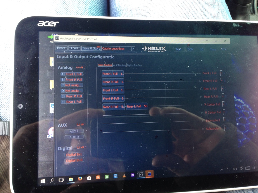

Mh. Ist aber eindeutig letzte aktuelle Version, die man sich von der ATF Webseite laden kann.
Ist zwar im Demo Modus, also der Helix DSP ist nicht angeschlossen. Aber Helix DSP gewählt.

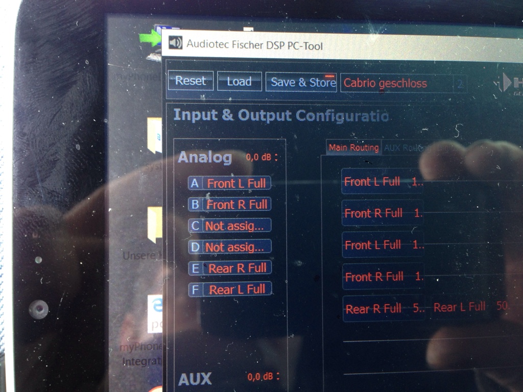

War gerad am Auto. Also auch DSP ans Tablet angeschlossen zeigt er mir die dB Einstellung an
Damit der Tag gut beginnt.... World Of Audiophile Energy Drink....
Ist das dann die Einstellung des Eingangsignals?
Kann das zu clipping führen, wenn es zu weit aufgedreht wird oder regelt der dann vorher ab?
Wie verbindest du denn dein Tablet mit dem DSP?

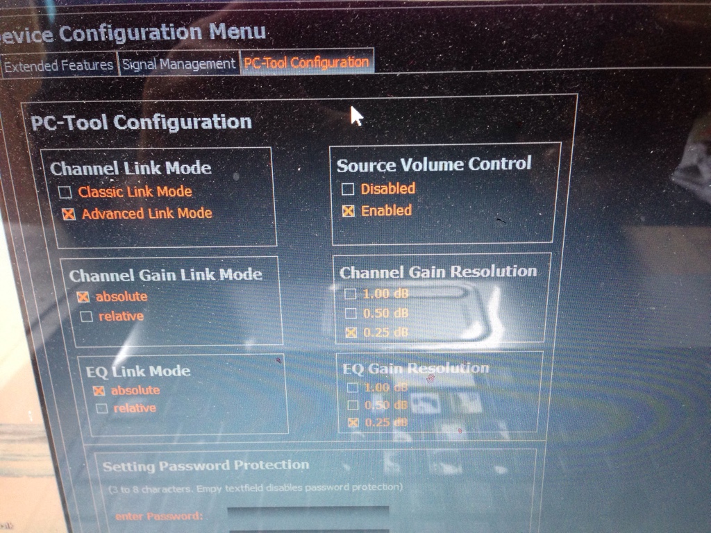

Die Einstellung wird unter DCM, PC Tool und dann Source Volume Control Ena led aktiviert.
Den DSP verbinde ich ganz normal über USB mit dem Tablet.

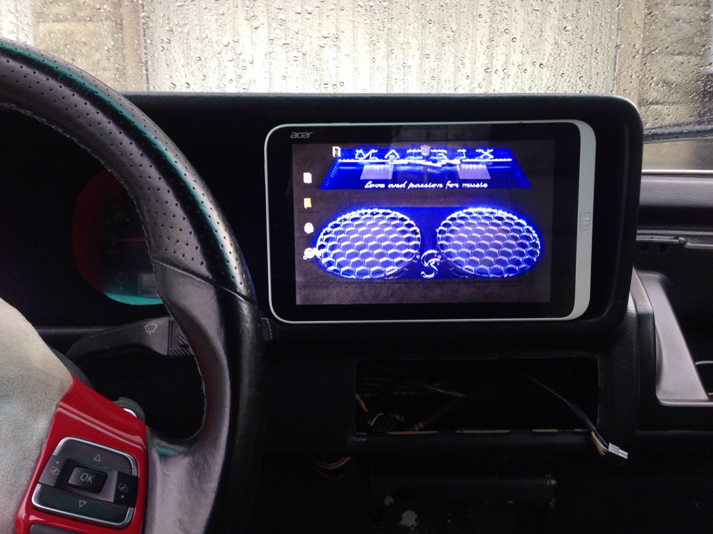

Ist ein Win10 Tablet. Das Acer W3-810. Welches auch mein HU wird ;)
Bin schon dabei, alles für zu kaufen bzw schon einiges da. Das Pioneer AVH-X8600BT ist schon ausgezogen.

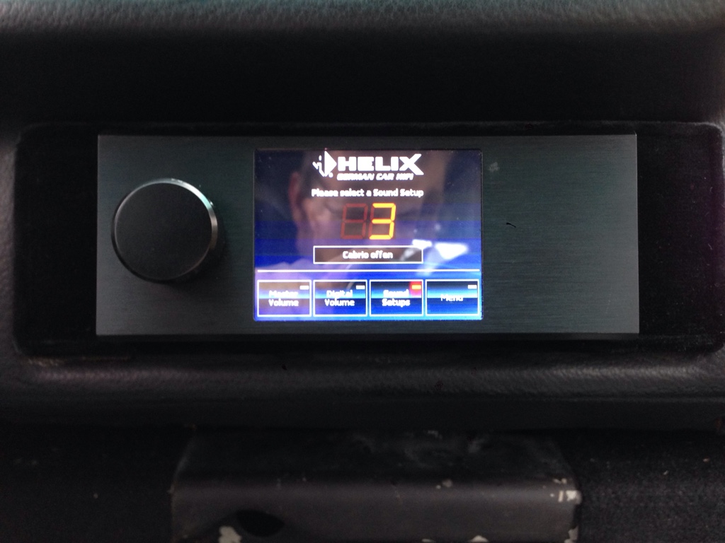

Da drunter sitzt der Helix Director

Sau geil, zeigt das Tablet auch alles an oder musst du ständig scrollen wegen der Auflösung?
Mein NC10 nervt da nämlich ganz schön.
Zeigt alles an, muss nichts scrollen. Das Acer macht seine Sachen gut.
Bin gespannt, wenn es komplett verbaut und angeschlossen ist an der Anlage.
Aber ich denke, das wird alles gut funktionieren.

Gehe den Weg aber über den HDMI Ausgang. Nicht wie andere über den USB Ausgang.
Aber das nen anderes Thema und hat jetzt nichts mit dem Helix DSP zutun ;)
Tablet und Helix DSP arbeiten gut zusammen.
Nur mit der älteren Version 2.9 hat es seid Win 10 seine Probleme. Da ist es beschnitten. Mit Win 8.1 wurden beide Versionen vollständig angezeigt.
