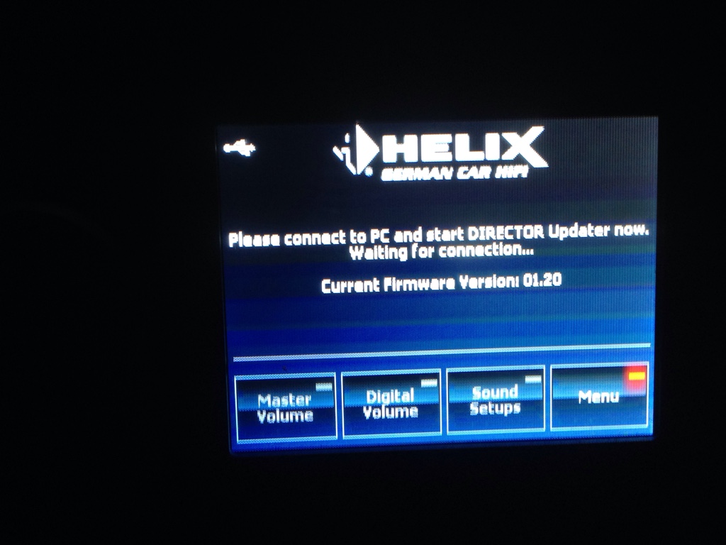

Beim installieren des Director Updaters auf dem Tablet, aber auch installieren auf 2 anderen Laptops gab es Probleme.
Beim installieren des Sam Ba blieb Installation einfach stehen. Ging nicht weiter.
Beim Installieren des Updaters muss man Installation Sam Ba wegklicken, wenn man den Updater 1.20 schon drauf hat.
Bei mir war es zuspät. Musste Sam Ba erst vom Tablet deinstallieren, Neustart und dann mit dem Updater 1.30 neuinstallieren.
