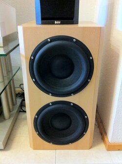

So habe meinen XA 10 gestern mal fertiggestellt:
[attachment=0:1h8lj5nq]IMG_0100[1].jpg[/attachment:1h8lj5nq]
Richtig eingestellt ist noch nix und ich muss Chassis + PM noch vertauschen. Im Moment ist Chassis unten und PM oben (die 400g Version). Wenn die jetzt aber Hub macht mit ihrem nicht unerheblichem Gewicht wackelt das ganze Gehäuse sehr heftig (selbst wenn ich mich draufsetze).
Hätte ich so definitiv nicht erwartet.
Bin mal sehr gespannt wie das Ding so tut, wenn es richtig eingestellt / eingemessen ist.

schaut gut aus :)
Wieviel Volumen hast du ihm gegeben? Das mitm Wackeln kenn ich. Hab ihn auf Spikes gestellt, nun wandert er nicht mehr. Bei meinem neuen Gehäuse werd ich aber noch einen Sandsockel und mehr Verstrebungen reinmachen.
Ich habe mich an den Originalbauplan gehalten - 30L müssten es sein. In Ermangelung von Tyrotex N30 habe ich eine Matte geleimte Polsterwatte reingemacht. Damit kann ich auch noch ein wenig herumspielen.
Bringt das Umbauen der PM nach unten iVm Spikes erhebliche Besserung, dass meine Regalbox, die draufsteht (im Bild oben erkennbar) nicht permanent umherwandert?

Membran noch oben zeigen lassen - dann wackelt die Hütte! :thumbsup:
ich denke gegen das wackel hilft nur gewicht.
mein bandpass im auto hatte ich auchmal drausen auf die seite gestellt also hochkant und mal laufen gelassen.
es war ein 120l gehäuse aus 19mm mpx hatte schon ein gutes gewicht.
nur wenn ich lauter machte hat auch die sich bewegt.
ich werde wohk eine stahlplatte ins gehäuse legen. das sollte helfen.
gruß erkan

Ich hatte vor ca. 5 Jahren auch mal einen selbstgebauten Sub mit dem XLS10+PM. Da ich damals schon wusste, dass das Gespann recht ordentlich Schub produziert, hatte ich das Gehäuse mit Absicht richtig stabil gebaut. Basis waren 27mm Buche MPX. Zudem hatte ich oben und unten noch 2 Sandkammern befüllt (schätzungsweise 5 bis 10 kg pro Kammer). Insgesamt mit dem Thommessen-Modul zusammen hatte der Sub ein Gewicht von ca. 50 kg, wenn ich mich recht erinnere. Den hätte so schnell keiner geklaut. :D
Ich habe fast diesen Bauvorschlag nachgebaut - nur, dass bei mir die Sandkammern noch etwas größer waren.

Ich überlege mir auch grade noch nen Sockel zu bauen, der halt richtig beschwert und auf den das Gehäuse draufgeschraubt wird oder so. Mal sehen.
Scheint ja doch sehr von Nöten zu sein, um das Teil ruhigzukriegen...
Man könnte das Problem auch elegant lösen und impulskompensierte Gehäuse bauen, d.h. Doppelbestückung mit gegenüberliegenden Lautsprechern.
und wenn sub nach vorne und passivmembran nch hinten spielen würden?
das sollzte dem wackeln doch auch entgegenwirken.
zumindest im unteren frequenzbereich da wo die passivmembran mitarbeitet.
gruß erkan
hab den Sub auf Spikes und die Regallautsprecher drauf auch auf Spikes. Nun wandert nix mehr, schaut aber auch Scheiße aus ;)
Naja, die zwei bewegen sich ja nicht immer in Phase (typisch für einen Resonator) und können daher ihre Impulse nicht vollständig kompensieren. Ob es dennoch etwas bringt, weiß ich nicht ;)
Nee wenn dann XLS vorne und einer hinten. Die PMs dann auch symmetrisch anordnen.
Dann wäre es perfekt impulskompensierend angeordnet ;)
