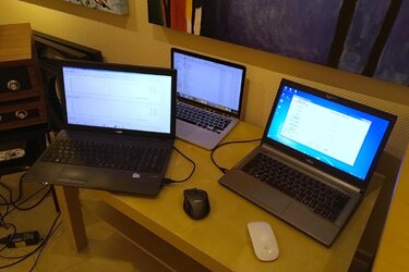

PS. Hier die Einmessorgie, der Trend geht zum Dritt-Notebook ;-)

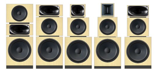

Das ist das, was ich mir vor über einem Jahr als potentielle Varianten überlegt habe (auch mit AMT Treiber)

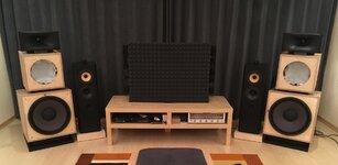

Heute war wie Geburtstag und Weihnachten an einem Tag -> der Hauptspieler, der TMT ist gekommen. Endlich sind die Lautsprecher komplett
Jetzt nur noch die Chassis etwas einspielen lassen und dann kann die Einstellugsorgie beginnen :-)
Die ersten Töne sind vielversprechend, 3-Wege sind feiner als der bisherige experimentelle 2-Wege Setup
