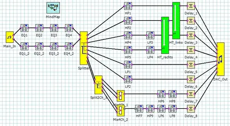

Naja, Rearfill im klassischem Sinne ist ja ein Mono-Summendifferenz-Signal, wenn ich mich nicht irre. Das geht mit acht Kanälen, solange der Sub nur mono läuft und man entsprechende Filter im Prozzi kombinieren kann - und das wiederum scheint ja einer der Hauptpluspunkte beim MindMap zu sein. (Filter wären also Eingänge FR und FL angezapft, Kanal FL invertiert, zu Kanal FR addiert und mono auf Kanal 8 ausgegeben)

Neenee, so wie ich das Prinzip von Franks Prozessor verstanden habe, kannst du zur Generierung vom Rearfill ein Fullrange-Signal direkt hinterm D/A-Wandler abgreifen und beliebig bearbeiten, unabhängig von der Weiterverwurschtelung fürs Dreiwege-FS.
Aber prinzipiell hat Bachwatz völlig recht, für den Rearfill reicht das Signal vom MT - eben genau der Präsenzbereich der Musik.
Für Platzbeschallung wärs vielleicht sogar besser, ein eigenes Rearfill-Preset zu machen, wo du auf die Invertierung des einen Singals verzichtest und beide Hecklautsprecher mit nem Mono-Summensignal fütterst. Dann hast du halt keine Bühne hinterm offenen Kofferraum... ;)
korrekt - ist dann fast wie auf Seite 1 dieses Thread´s, nur mit einem -1 (Inverter) vor dem Mixer Kanal 7:
[attachment=0:1lf9y0sk]Process_Rear_Sub.PNG[/attachment:1lf9y0sk]
