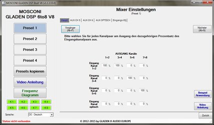

Die Levelfunktion mit der Android App ....was stellt man damit runter ?
(Nicht Sublevel )
Wo ist die Funktion wenn man die Presets im PC einstellen.
Wenn ich auf dem Handy den Level eine Stufe runter stelle ,dann steht da -4 ....nächtste Stufe -8 .
Was stelle ich denn hier im PC ein um das gleiche zu bekommen?
Alle " 100 % " auf 96 % stellen oder was ?
Im Hauptfenster des Mixers sind deine Verteilungen geordnet,
unter dem rechten Reiter "Eingangs-EQ" kannst du das Eingangssignal EQ-en und/oder die Master-Pegel verändern.
Ansonsten halt kanalgetrennt unter "Pegel".
Analog zur App gäbe es sonst nichts vergleichbares.
