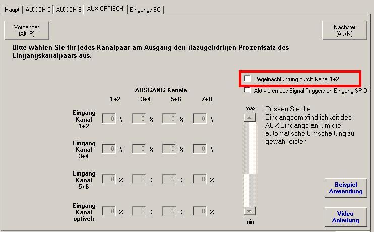

Volgendes Problem habe ich zur zeit.
Ich wandle mein OEM Digitalsignal in L/R Analog und füttere den 6to8 über die Einganskanäle 3+4 was ja auch wunderbar funktioniert.
Aber wie bekomme ich nun die Pegelnachführung zum laufen?
Die Lautsprecherausgänge meines OEM Verstärkers sind mit Kanal 1+2 verbunden.
Aber es tut sich nix.
Der Ausgangspegel ändert sich nicht
Gruss
Jup .
Sogar mehrmals versucht, keine Änderung.
Mehr einstellmoglichkeiten gibs nicht wirklich, oder habe ich was übersehen
du gehst mit deinem normalen analogen signal auf kanal 1+2 richtig? das gewandelte digitale signal geht an kanal 3+4? richtig?
um die pegelnachführung zu nutzen musst du aber das normale analoge signal auf kanal 1+2 geben und direkt digital (ohne wandlung) auf die digitalen eingänge vom 6to8 gehen!
mach doch mal nen screenshot von deinen anderen mixer einstellungen!
Auf 1+2 geht das analoge Signal der serien Lautsprecher Ausgänge , damit möchte ich ja die Lautstärke regeln.
Auf 3+4 ist das analoge vollwertige Stereo Signal, ohne Serientrennung .dies kommt digital elektrisch aus den Serienradio und wird vorm Serienverstärker abgegriffen und zu analog umgewandelt. Was ja auch funktioniert.
Die lautstarke wird ja über CAN geregelt.
Deswegen ja die nötige Nachführung. Funzt aber nich :(
Der mosconi hat kein elektrischen spdif eingang
wie gesagt, die nachführung funzt nur, wenn du auch digital reingehst, sonst klappt das nich!
so wie ich das sehe hast du paar möglichkeiten:
1. das digital-elektrische signal in optisch digital wandeln und das kleine digi-modul nutzen und nachführung nach kanal 1+2
2. das digi-multi board nutzen und direkt digital-elektrisch rein und nachführung nach kanal 1+2
3. das digital-elektrische signal in optisch digital wandeln und das kleine digi-modul nutzen und dazu den mini-controller vom frank miketta und die nachführung sich sparen
4. das digi-multi board nutzen und direkt digital-elektrisch rein und dazu den mini-controller vom frank miketta und die nachführung sich sparen
5. direkt mit dem DA gewandelten signal an kanal 1+2 vom prozzi und dazu den mini-controller vom frank miketta und die nachführung sich sparen
rein klanglich würde ich version 3 oder 4 bevorzugen, dann version 5 und nur zuletzt die beiden anderen da die nachführung meiner meinung nach doch sehr träge ist und teils auch nachregelt obwohl man nix an der lautstärke am regler geändert hat
