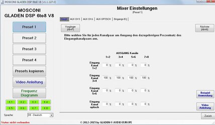

mein Einmessen musste leider etwas warten, da bei meinre 6to8 das Firmwareupdate nicht ganz korrekt drauf war und ich schon beim Signaleinpegeln stecken blieb, da die Status LED kontinuierlich geleichtet hat. Nun ist aber alles gut und ich kann loslegen. Das erste Filtersetup habe ich mir schon mal zurecht gelegt, habe aber ein verständnisproblem mit dem Signal Routing. Aus dem Heimkinobereich bin ich das Irgendwie anders gewöhnt.
Also: Die Aufgabe: Ich gehe Stereo in Kanal 3/4 in die 6to8 rein (1/2 eignen sich nicht so gut wegen Einbausitiation und Lage Kabelstecker).
Am Ausgang ist vollaktiv mit einem Sub: 1/2 HT L/R, 3/4 MT L/R , 5/6 TT L/R und an 7 ist der Sub angeschlossen.
Im Mixersetuo up sieht das dann bei mir wie folgt aus:
Ist das so korrekt? Ich frage mich dabei nur, wie die Bassanteile, die auf dem Kanal 2 am Eingang liegen auch zum Sub geleitet werden. Muss da nicht vorher summiert werden?

es gibt eine "monosumme" firmware für kanal 7&8. bei der normalen firmware liegt auf 7 (out) natürlich nur das Signal von Kanal 3 (in) an
Kaufi zustimm!
Unter normalem Auslieferungszustand oder auch mit der aktuellen Firmware 1.4 (ohne den Mono-HEX -> der wäre separat zu flashen/einzurichten)
werden die Kanäle jeweils in rechts/links ausgegeben, d.h. ebenso auf den Kanälen 7/8.
Insofern muss die Summierung für den Sub an der Stufe selbst oder via Mono-Mod am 6to8 erfolgen,
ansonsten bekommst Du nur die Sub-Information der linken Seite (bei CH7)
ich habe die 1.45 drauf. Ist das die mit dem Mono-Mod?
Habe für den Sub eine gebrückte Audio System R105.4. In der Anleitung lese ich nichts von Summierungsmöglichkeit. Gehe also davon aus, die die Srtufe das nicht kann und ich die Firmware tauschen muss. Habe F.M. schon mal angeschrieben. Wäre aber über jeden happy, der mir die Files per PN oder Mail schicken kann. Dann kann ich gleich weitermachen..
GolGodur
Sofern Du den Mono-Mod drauf hast, reagiert der Sub-Controller nur noch auf CH 8,
ohne Mod regelt der Controller 7+8
Ausprobieren!
- ohne Mod gehst du vom 6to8 mit 7+8 in die Stufe rein (gebrückt kommt aus der Stufe dann Mono-Mix oder Summe raus)
- mit Mod gehst du nur mit Ch8 aus dem 6to8 raus und steuerst die Stufe entweder mit dem linken Kanal an
oder du benötigt ein Y-Kabel, um beide Kanäle der Substufe zu beschicken.
habe es mal ausprobiert. Habe dabei 7+8 jeweils an CH3/4 angeschlossen, die dann am Ausgang gebrückt an den Sub geht. Mute ich über die Konsole 7, bzw. 8 höre ich trotzdem das Testsignal und wenn beide Kanäle offen sind, dann lauter. Somit scheint die Endstufe entsprechend zu summieren. Dann mache ich erst mal mit der normalen Firmware weiter.

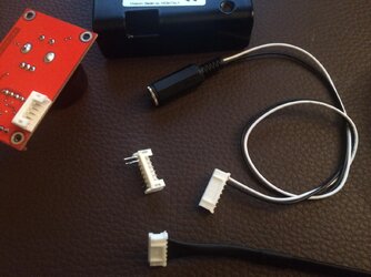

Ich habe von meinem Umbau des Mini-Controllers noch ein paar Stecker übrig. (gab es nur im 5er Pack)
Hintergrund: Austausch des 6Pol. Stecker/Buchse gegen 8Pol. Stecker für zwei zusätzliche freie Pins für z.B. die Lenkradfernbedienung.
Als Set für Bastler mit Stecker, Buchse, Kabel und Klinkenbuchse für 3€ inkl. Versand.
(Man könnte auch einen Pin des normalen Steckers umfunktionieren, da Plus und Masse jeweils doppelt ausgeführt sind, aber so ist schöner und die Platine bleibt original)
Alles auf eigene Gefahr und kein Support und co meinerseits :)
