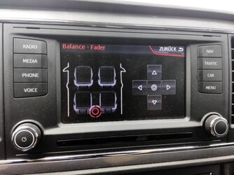

So an die beiden Leon 5F Fahrer. So bekommt ihr ein Fullrange Signal in den 4to6 und habt gleichzeitig noch Navi, FSE und Parkpiepser funktionsfähig:
Front TMT Signal links des Seats an den High Level Eingang 1 des 4to6
Front TMT Signal rechts des Seats an den High Level Eingang 2 des 4to6
Hintere Fullrange Signal links des Seats an den High Level Eingang 3 des 4to6
Hintere Fullrange Signal rechts des Seats an den High Level Eingang 4 des 4to6
Also rot sind die Signale der Front TMT und blau sind die Signale der Hinteren Lautsprecher:
dann setzt ihr den Fader im Leon 5F nach hinten in die Mitte. So:
danach setzt ihr im 4to6 alle Eingangssignalpegel der Kanäle 1+2 und 3+4 auf 100%. So:
Damit es keine Laufzeitkorrektur gibt wird die Soundeinstellung im Soundmenü des Leons auf alle Passagiere gesetzt ! NICHT auf den Fahrer !!!
Nun läuft die gesamte Musik über die hinteren Fullrange Signale und habt keine Phasenschweinereien durch Summierungen von Eingängen. Das Interessante am Leon ist, dass bei der Freisprecheinrichtung und dem Navi die Durchsagen über die vorderen Kanale auch mit vollem Pegel übertragen werden obwohl der Fader auf hinten steht.
So habt ihr alle Funktionen erhalten und trotzdem ein perfektes Ausgangssignal :keks:

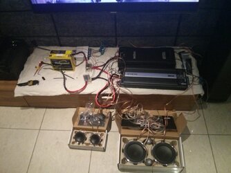

Aber hat echt gut funktioniert. Ich habe mal die Software installiert und im Mixer "Eingang Kanal optisch" überall auf 100% gestellt.
Dann ne Grundeinstellung für die Aktivweichen alle auf Butterworth 12db:
Kanal 1+2 für Hochtöner TP 20.000Hz / HP 3.200Hz
Kanal 3+4 für Mitteltöner TP 2.000Hz / HP 250Hz
Kanal 5+6 für Tieftöner TP 180Hz / HP 40Hz
Kanal 7+8 für Subwoofer TP 40hz
Und den Preset auf den DSP geschoben.
Provisorisch mal meine Lautsprecher und Endstufen verkabelt und alles angeschlossen.
Als quelle dient mein TV. Ich musste nur das Toslink Kabel vom Receiver umstecken :)
War alles überraschend einfach.
