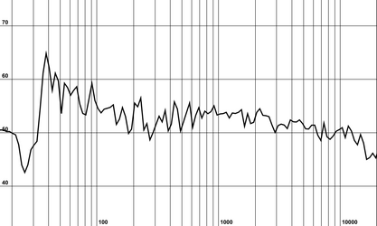

Wichtig ist die richtige Phasenlage der Chassis zueinander...da können 1-2 Clicks bei der LZK schon dramatische Löcher verursachen :keks:
Ich bin von Analog auf Digital oder umgekehrt ausgegangen.

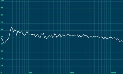

Den Buckel bei 220Hz hab ich auch, aber die Senke im Bass liegt bei mir tiefer, so um 70Hz.
Scheinen wohl ähnliche Innenraum Abmessungen zu haben.
Kannst Du die Skala der Y-Achse (dB-Werte) nicht auf einen sinnvollen Bereich einschränken? 30-70dB wären ausreichend
