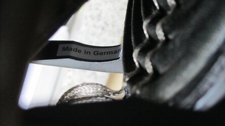

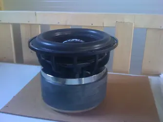

Wie versprochen mal ein erstes Bild vom XX Armageddon (10 Zoll).
Sind zur Zeit viel am Test doch in ca. 1-2 Wochen sollten die ersten für den Endkunden zu haben sein.
Weitere Infos werden wir nach allen Tests euch gerne geben!

Ich wusste, ich muss die Tür nochmal umbauen. :ugly:
Heftig.. :woot:
Warum kein Neodym?
Habt ihr schon TSP?
Wie hoch ist der Wirkungsgrad der Schätzchen? Bei den hohen Wickelhöhen wird ja einiges Ausserhalb des Luftspalts verballert oder?7
PS: Habt ihr mal eine Magnetfeldsimu für eine noch stärke Polplatte mal gemacht, ob ihr einen underhung Antrieb damit auch hinbekommt? :ugly: :woot:
Wir haben mehrere underhung Tests gemacht, sind jedoch nicht überzeugt, da die Membrane nicht linear läuft, sprich, mehr Hub nach vorne als nach hinten.
Um die verlorene Kraft, bezüglich der höheren Wicklunghöhe, zu kompensieren, haben wir uns für eine Vierfachwicklung entschieden.
Dadurch erreichen wir einen BL von ca. 17 an 4 Ohm (D2 Schwingspule)

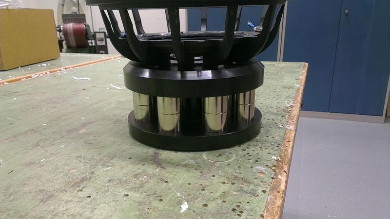

Der Polkern ist segmentiert? Nutzt ihr die Luftstrom der Zentralbohrung des Polkerns als Lüftung?
Hoffentlich regt ihr damit nicht die Spule an zu schwingen. Hach sieht interessant aus das ganze. Daumen Drückung für ein schönes Produkt. :thumbsup:
Durch die Verjüngung des Polkern erreichen wir eine leichte Kompression die zur besseren Kühlung der Schwingspule dient, dennoch ist die Öffnung groß genug, sodass die Schwingspulle dadurch nicht beeinträchtig wird.

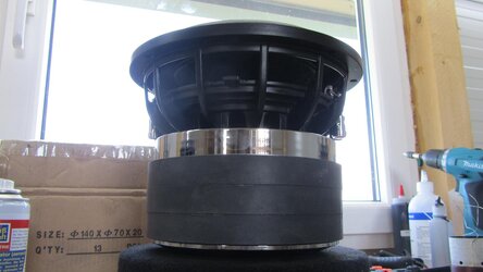

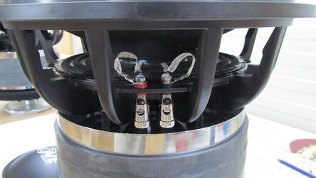

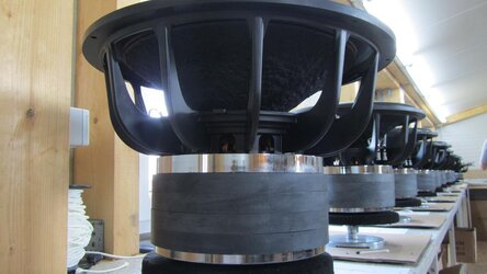

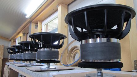

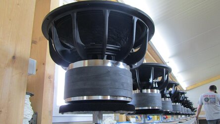

Hier sind noch ein paar Bilder.

hi,
täuscht das, oder sind die Litzen verdammt nah am Korb ? Hier wäre vielleicht gut in 3cm Schrumpfschlauch investiert.
Aber schon schick die Kameraden.
