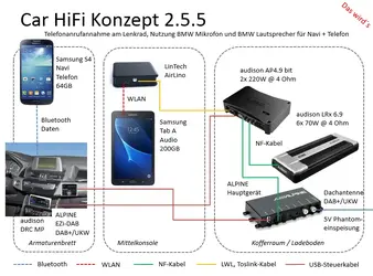

Hier noch mal die Signalkette:
boah was für ein system. so viele einzelne Komponenten nur bis du mal n Signal am DSP hast.
Meinst du dass ist wirklich zielführend?
Verschlingt ja auch einiges an Geld und Aufwand diese ganzen Komponenten zu organisieren und dann ordentlich zu verbauen.
Wäre da ein NBT inkl. DAB und MOST-Interface nicht die wesentlich simplere und dabei gleichzeitig viel bessere Lösung in Punkto Bedienung und Integration?
