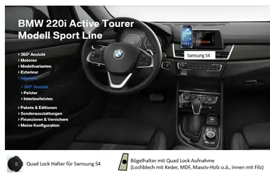

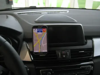

Das S4 sitzt in einem von mir entworfenen Alu-Lochblech-Halter am BMW Display in der Mitte des Armaturenbretts. Das Lochblech wird so geschnitten, daß es eine optisch ansprechende Halteklammer bildet, die formschlüssig das BMW Display umfaßt. Zusätzlich übernimmt Filz eine Schutzfunktion zwischen Halteklammer und BMW Display.
Der Alu-Halter ist mit einem Quad Lock Wandhalter verschraubt. Das Smartphone besitzt nun einen Quad Lock Universal Halter, der die mechanische Ankoppelung des Smartphones bildet. Das S4 läßt sich mit einer kleinen Drehbewegung vom Halter nehmen, um Diebe nicht aufzufordern mein Navi nachts zu holen. ;) Das Quad Lock System ist bei Bikern sehr beliebt. Für mein S4 habe ich eine spezielle Smartphone-Schale, die bereits den Halter beinhaltet und gleichzeitig einen Schutz für das S4 bietet.
Das S4 besitzt einen sehr guten Navi-Sensor, der in wenigen Sekunden aktiv ist und eine hohe GPS-Präzision liefert. Das ist nicht üblich. Mein Vorgänger Smartphone ein Alcatel OT-997D hat sich einiges mehr an Zeit für den Sat-Fix genehmigt. Wie gut der GPS Sensor vom Tab A ist, weiß ich aktuell noch nicht. Das Tab A hat bei mir die Rolle des Audio Players.
Ein 5" Navi ist genau richtig von der Größe her. In größeren Displays 7" oder 10" werden Straßen und Texte im Display bereits zu fett. Routing-Hinweise vom S4 gehen über Bluetooth ins BMW System.

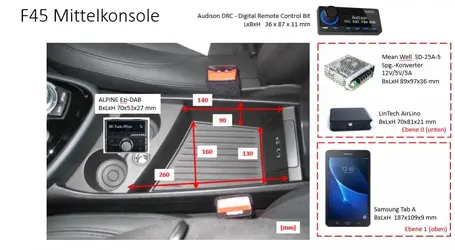

@Rüdiger: Ok, jetzt macht's halbwegs Sinn. Wo kommt denn bei dir das Tablet hin?
Mir wären das in deinem Fall zu viele Displays rundherum. Da leuchtet's dir ja dauernd das Auto aus :ugly:
Ich wäre an deiner Stelle nur auf das Tablet umgestiegen.

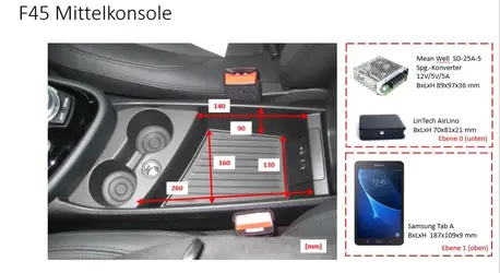

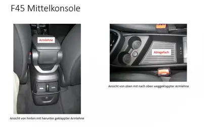

Habe eben noch ein paar Ansichten gemacht, damit es klarer wird. Die Mittelkonsole besteht aus einem offenen Ablagefach und einer Armlehne, die im Normalfall heruntergeklappt ist.
Im Ablagefach unten werden sich Spannungswandler und WLAN-Empfänger befinden. Darüber baue ich einen zweiten Boden, der das Tablet und eventuell den Audison DRC Lautstärke Controller aufnimmt.
Vor dem Losfahren, wählt man seine Musikquelle - Tablet oder DAB Radio - darauf Titel oder Sender und startet die Musikwiedergabe. Das Tablet wird ins Fach zurückgelegt und die Armlehne heruntergeklappt. Die Steuerung von Lautstärke bzw. Ein-/Ausschalter übernimmt der Audison DRC MP. Der Einbauort ist noch offen. Könnte auch im Brillenfach unterhalb des Armaturenbretts seinen Platz finden.
Im Fahren sieht man vom Tablet so gut wie nichts. Dafür umso mehr das Smartphone, was Navi und Telefon ist.
Ok..
Also musik wechseln während der fahrt nur mit akrobatic möglich.

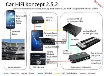

Die BMW HU wird bei mir ziemlich arbeitslos ... beim Einparken hilft sie mir mit Tonsignalen, beim Telefonieren und beim Navi die Routing-Hinweise besser zu verstehen. Alles übrige leite ich auf eine eigene Audio-Kette.
Die Dension-USB kann richtig via OTG-USB an das Tablet angehängt werden, wobei das Tablet bei mir in der dunklen Ablage der Mittelkonsole liegen wird. Den USB-Anschluß des Tablets nutze ich zum Wiederaufladen.
