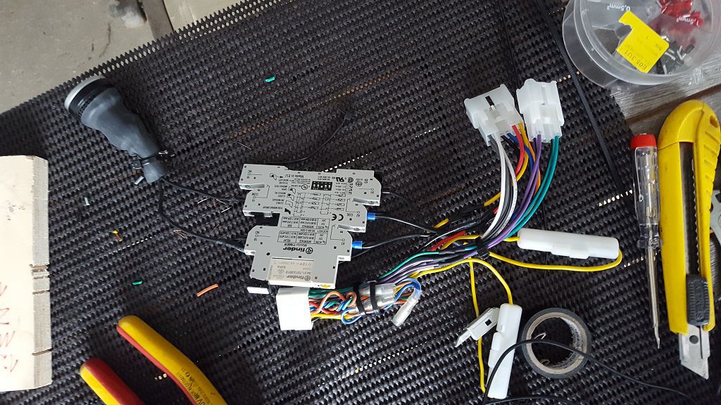

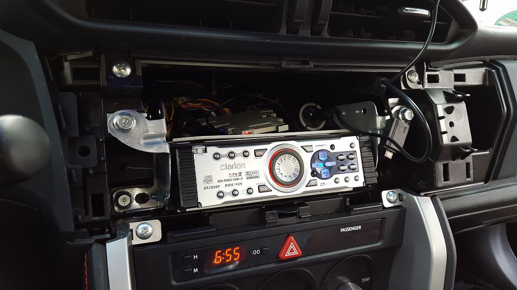

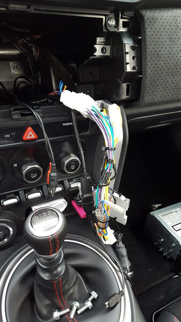

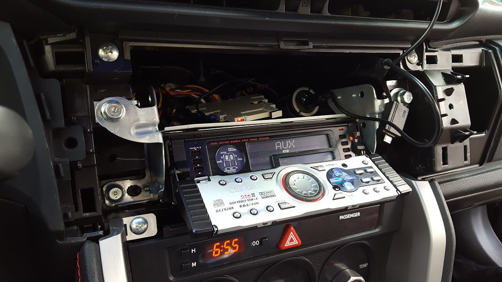

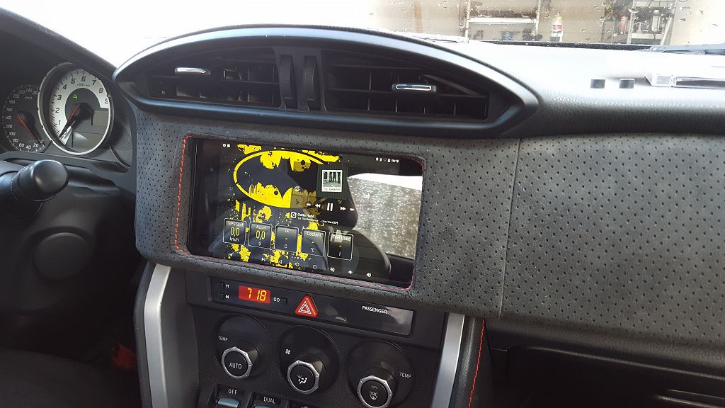

Einem Kumpel habe ich mit seinem GT86 geholfen, eine Halterung für das Tablet gedruckt und eingeklebt. Dann einen Adapterkabelbaum von Toyota-->Zeitrelais für Tablet und Clarion - Radio gelötet. Das alte Clarion dann hinter dem Tablet montiert. Also geht es vom Tablet auf die Behringer soundkarte und von da auf das Clarion. Dran hängt dann die Werksanlage. Die ist ist schon ziemlich schlecht, aber mit dem Radio nun wenigstens ein klein wenig besser.
Es wurde eng, passte aber alles rein! Insgesamt hat die Aktion 180 Euro gekostete, das finde ich rekordverdächtig!

Mit dem zeitrelais realisiere ich eine Ausschaltverzögerung, denn beim GT86 bricht die Zündung beim Moror anlassen kurz weg. Damit überbrücke ich das.
