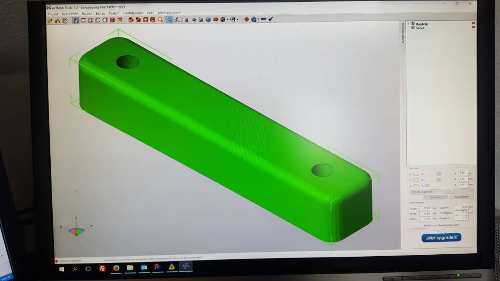

@stefan: beachtest du beim konstruieren auch das Auflösungsvermögen von deinem Drucker bzw. ist die einstellbar?
Die Langlöcher die da genau am umlaufen Radius aufhören, könnten ausfransen.
Nöööö das franst nicht aus :-) da hat der Drucker eher Probleme mit Verzug.
Ist auch schon gedruckt und Gewinde geschnitten. Kleber trocknet grade.
Und fertig! Doch etwas schicker als vorher.
