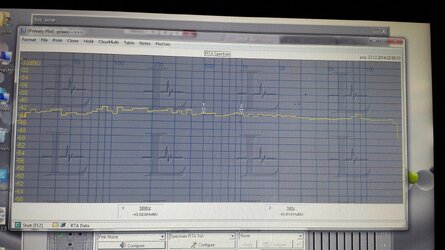

So ich habe mal beides gemessen, also Nexus 7 2013 an Behringer UCA202, einmal an Chinch (also analog), genutzt habe ich das rosa Rauschen von der AYA-CD, einfahc weil ich es grade auf dem Tablet habe:

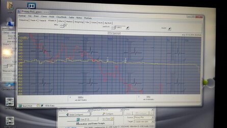

Dann einmal an Kanal 1-3 vom Bit One eingang digital, alles Fullrange und ohne EQ. Ich musste mehrmals messen, weil irgendwas die Messungen öfter gestört hat, hier das Ergebnis:
Also soviel tun die sich nicht finde ich, oder? Digital ist nen minimaler Peak bei 8khz, aber der ist so klein... Auf jeden Fall kann man sagen, dass nicht schwer verbogen wird:-). Bitte auch beachten, die Auflösung ist bei 2db, das ist schon recht fein.

Danke für die Messung das sieht ja echt gut aus. Dann sollte das ganze einem guten Doppel-Din ja klangtechnisch in nichts nachstehen :thumbsup:

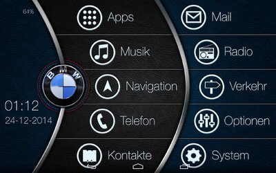

Man kann sich einen Homescreen einfach selber basteln. Da werden dann auf ein Wallpaper einfach unsichtbare Widgets gelegt die bestimmte Aktionen verknüpfen. Hab ich auch so gemacht... ist ein bisschen Arbeit aber es lohnt sich.
Hier steht genau wies funktioniert inkl. Downloadlink zu den Photoshop Dateien: http://www.mp3car.com/show-off-your...android-install-includes-build-log-diy-2.html
Danke für den Link! Das fertige Produkt hatte ich schon mal über die Google Bildersuche gefunden. Wusste nicht, dass es dafür auch PSD-Dateien gibt. Wenn ich über die Feiertage mal Langeweile habe, bastel ich mir was schönes. :)
Da ich BMW fahre gings bei mir recht einfach mit der Photoshopdatei. Ein paar neue Icons und andere Beschriftungen...fertig. Das mit den unsichtbaren Widgets ist ein bisschen Frickelei aber am Ende siehts top aus.
Müsst aber Photoshop verwenden. Habs erst mit Gimp versucht. Bekommt die Dateien zwar auf aber teilweise fehlen die Farben der Elemente. Die verwendeten Icons heißen übrigens Metrostation.
Nach ein paar Stunden Arbeit inkl. einarbeiten in Photoshop kam das raus:
