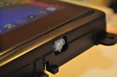

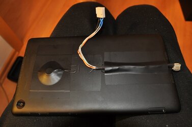

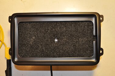

Schöne Blende!
Wie hält das Tablet? Klettverschluss?
Wenn ja, wie bekommst du das Tablet dann wieder runter :D
Danke für das Lob.
Das Tablet wird auf der einen Seite durch den Stecker gehalten und auf der anderen durch zwei Magnete.

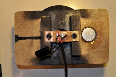

Hier die Rückseite des mit Filz bezogenen Teils mit dem verklebten Magnet
und hier der Magnet am Tablet
