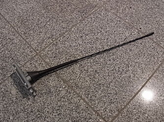

Ich wollte den Stick eigentlich erstmal an meine OEM-Dachantenne anschließen, musste nur leider festellen, dass der Verstärker im Antennenfuss das Zeitliche gesegnet hat :fp:
Die Kombi aus passiver Antenne+externen Verstärker ist da schon interessant, hab keine Lust ein zusätzliches Kabel nach vorne zu ziehen.

Antenne für das Auto ist am Samstag gekommen, habe sie gestern ins Auto gebaut (war super easy bei mir im Z4, keine 10 Minuten :thumbsup:)
Der Verstärker ist leider noch nicht da. bin extremst gespannt wie der Empfang ist 😀
Nur den Verstärker tauschen / nachrüsten wäre bei mir gar nicht gegangen, da der Verstärker direkt an die Antenne gesteckt wird. $_58.JPG

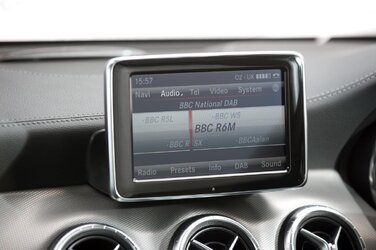

Beim Wavesink würde es eine billige Auflistung der Sender vollkommen tun. Dieses fancy-oldschool-band ist total mist. Vorallem wenn man 100 Sender hat - da findest du nichts.
SU-Rechte für den RTL Driver gewähren hat dann geholfen
hmm der Hinweis wird ja direkt bei der Installation des Treibers gegeben "wenn sie dem treiber keine SU-Rechte geben, wird er nicht funktionieren" ;D
Bei mir hat er sich die Einstellung irgendwie nicht gemerkt. Nach drölfmaliger Neuinstallation und manuellem Rechte gewähren gings dann irgendwann.
Dafür siehts aber fast so aus wie das Interface bei Mercedes :lolschild:
