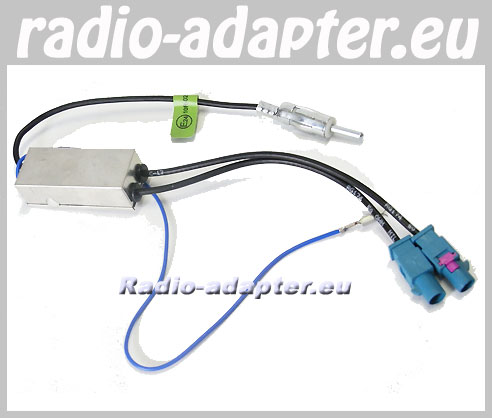

Ich habs im Auto noch nicht angeschlossen, aber kann man nicht einfach so ein Adapter nehmen:
und dann so ein Stecker dran machen
