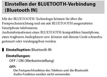

Habe gestern versucht das nexus7 mit Timur Rom per Bt an mein Alpine 178 zu Koppeln
Nexus alleine geht ,nur leider nicht in Verbindung mit meinem Windows Phone
Entweder Telefon oder nexus ,ziemlich doof
Hat das schon wer versucht und zusammen bekommen?
Lg Michael
scheinbar kanns das Alpine nicht. Du müsstest, damit es funktioniert audio und telefon-funktion separat pro Gerät festlegen können. Du kannst es aber nur zusammen für jedes Gerät ein und ausschalten.
Problem ist bt freisprechen mag ich , nur im windoof Phone kann ich bt Audio nicht ausschalten
Beim android Phone ist das separat zum einstellen gewesen
in den erweiterten BT Einstellungen kannst Du doch bei den gekoppelten Geräten auf "nur Stimme" stellen
(zumindest bei meinem 535 ist das so Möglich - weis ja net welches Du hast)
Muss ich mal versuchen ,da gibt es einen punkt wenn irgendwelche Probleme bei der übertragung sind
Habe das 640 er
