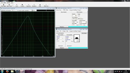

Die 27Hz soll nur den Druckkammereffekt darstellen:-)
Wenn de n guten Tag hast könnteste mir ja n Gehäusevorschlag machen ;-)
Nimm mal diesen EQ raus, setz die Tuningfrequenz ein bisschen höher (3 Hz ca.) und mach die ventilierte Kammer 10-15 Liter größer.
Hier nochmal nach deinen Vorgaben bearbeitet;-)
Denke so passts. Der Rest is Einstellungssache

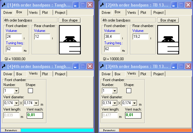

Bei der Portfläche ist dies so:
Links mit Parametern von Tangband und rechts mit Messungen von Klang&Ton
Leider beides schwer zu bauen ohne zu falten... :(
Deswegen gehen die Ports von Didis Kiste ja auch ums Eck.
Wenn das ganze ähnlich kompakt werden soll, führt wohl kein Weg dran vorbei.
Und kleinere Portfläche ist so schlecht? Didi hat für sein Arc8 laut Homepage nen Port für 1 Chassi BP auf D=10cm vorgeschlagen. Das sind nur knapp 80cm². Mit 160cm² würde mein Port auch sehr gut aussehen :D
300 cm² wäre auch für beide. Ich denke, dass du zur Not auch auf 250 cm² gehen kannst.
Nein, für einen: 12L gg, 24 BR, Tuning 62 Hz 150cm²
für beide: 24 l gg, 48 l Br, ca. 250-300cm²
