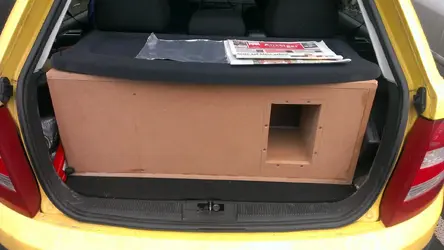

Hallo liebe Kommunity
hoffentlich könnt ihr mir helfen.
Ausgangssituation:
Sub: Spl Dynamics Pro300D2 MK5
Auto: Skoda Fabia 1 Schrägheck
Prozzi: MindMap
Ich habe mir ein Bandpass gebaut(25l GG, 60l vent, 330 cm² Port). Ich trenne mit 2x 50Hz Butterworth II. Kofferraum ist ziemlich klein und der Port ist sehr nah an Kofferraumklappe.
Mein Problem ist, dass Druck fast komplett fehlt.
Was kann ich machen um mehr Druck aus dem Sub rauszuholen?
Alex
Der Sub bekommt 1,2 kw von Steg. Das ist doch genug Leistung?
Ich habe erwartet, dass der Sub mir das Auto zerlegt.:D
Mehr Druck als in GG kommt da nicht raus.
Mal den Frequenzgang gemessen? Was ist, wenn du die Filter raus nimmst? Irgendwo einen akustischen Kurzschluss eingebaut? Der Port hat die richtige Länge?

Ich kenne den Woofer jetzt nicht, aber mir kommt das Volumen sehr klein vor. 25L gg für ein Spl Dy...weiß nicht, ob der Sub in einem so kleinen Gehäuse ordentlich läuft.
Was hast Du für ein Qtc bei dem gg?
Also die KR-Klappe sollte Portverläöngernd wirken...
Vielleicht ist ja wirklich irgendwo ein Filter falsch gesetzt, vielleicht einfach mal höher trennen und hören wie sich der Klang/Druck entwickelt...
@Fortissimo
und so sieht es von innen aus, wenn die Klappe geschlossen ist
